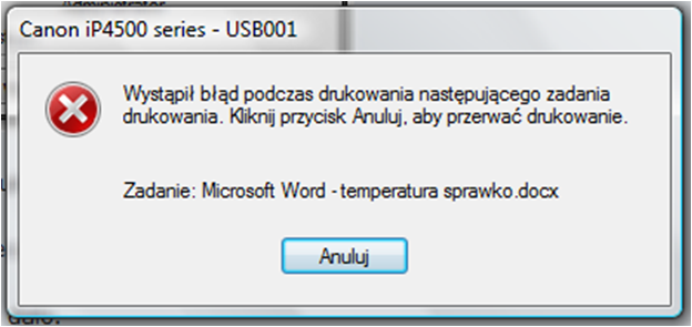

    Witam, parę dni temu kupiłem drukarkę Canon IP4500. Po podłączeniu do laptopa (Vista) i zainstalowaniu sterowników, drukarka nie drukowała. Dodam że przy instalacji sterowników wykryto tą drukarkę. Dopiero przy drukowaniu wywalało błąd połączenia. Chciałem już ją oddawać ale coś mnie tknęło i podłączyłem ją pod innego kompa(XP). No i oczywiście działa. O co w tym chodzi i jak temu zaradzić?

    Zainstalowałem sterowniki od ip4300 to nawet wtedy nawet jej nie wykrywa. Jeśli chodzi o drukarke to jest ok bo pod xp chodzi poprawnie, a laptopa mam nowego i żadnych problemów poza drukarką z nim nie ma
    To jest mój błąd podczas drukowania:

    Może masz kogoś znajomego z printserwerem wifi ? Zdefiniujesz port IP i puścisz wydruki tędy. Jeśli ruszy, znaczy się USB do kitu. Jeśli nie ruszy, znaczy się Viśta "nienawidzi" Twojej drukarki, czyli olewa stery z płytki i wstawia swoje windziane (znaczy się do bani), bo jest mądrzejszy od użytkownika. Viśta wie lepiej co dla niej dobre.
    Albo puszczaj wydruki poprzez domowy LAN, czyli poprzez stacjonarnego PeCeta z XP. Jeśli ruszy, to... jak wyżej...

    Coś jest na rzeczy bo u mnie drukarka też pod Vistą nie chce pracować. Normalnie drukarka pracuje w firmie pod komputerem stacjonarnym z XP-kiem. Jednak z ciekawości przyniosłem do firmy laptopa HP Pavilion DV9705AE z zainstalowaną Vistą premium. Po podłączeniu system nie rozpoznał drukarki. Kiedy zainstalowałem sterowniki (ip4500svst211ea24, ip4500svst211ej) nadal nie chce drukować, wyświetla błąd. Spróbuje zainstalować jeszcze sterowniki z płyty ale to jutro bo płyta niestety została w domku :(
    Vista nie miała oryginalnie sterowników do tej drukarki, przynajmniej ta zainstalowana na moim laptopie

    a sprawdziliscie na jakim poscie pracuje ??? mozliwe ze zainstalowalo port ale port zaznaczony jest inny, ostatnio tak mialem z canonem, zainstalowalo sie ok ale port byl lpt a nie usb :/ i wystarczylo zmienic

    U mnie zadziałało !!! ( z nudów w pracy zacząłem kombinować :) )
    Przyczyna
    Wadliwy kabel USB.
    Co ciekawe ten sam kabel bez problemu nadal działa z urządzeniem wielofunkcyjnym Brother MFC-215C. Można swobodnie wykonywać wszystkie czynności (skanować, drukować, odczytywać informacje z kart pamięci) a na canonie drukować się nie dało :| pomimo tego że zamieniałem porty USB i sterowniki
    Dodam jeszcze że Brother działa pod XP-kiem i Vistą
    "madanldz" - może tez spróbuj podmienić kabel

    Niestety nic nie pomaga, wszystkie sterowniki, nawet od innych modeli sprawdzałem, inne kable, porty też są ok. Nie wiem już co mam z tym zrobić;/
