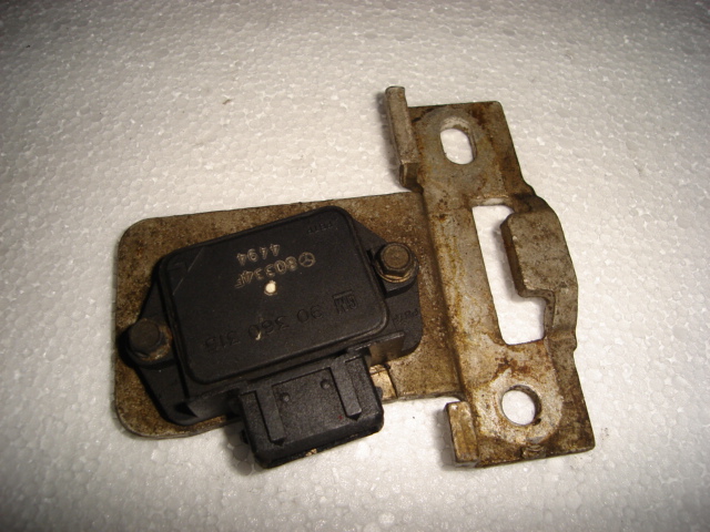

    gdzie jest moduł zapłonu w aparacie? jeśli tak to objawy wskazywały by na moduł . te moduły mają to do siebie że iskra będzie lecz nie ma sterowania dawką paliwa.

    Moduł kolego ;) To typowe w tych autach :)
    Moduł jest w aparacie zapłonowym (wewnętrzny) lub przy cewce zapłonowej (zewnętrzny).
    Zależy jaki masz układ zapłonowy.
    I często jest tak,że wali moduł i nie podaje sygnału na wtrysk i możesz miec wszystkie iskry świata,a i tak nie pojedziesz :D

    Czy chodzi o taki moduł do mojej Astry??
    http://www.opel-shop.pl/product_info.php?cPath=166_172&products_id=1108
  • #15 5794658
    2Ya

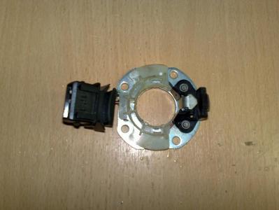

    bula234 napisał:
    Nie ,nie o taki - to moduł do silników 1,8 oraz 2.0 ;)
    1 krok - jaki masz typ aparatu zapłonowego?
    2 krok - spisujesz symbole/dane z modułu i taki dokładnie kupujesz :)
    Jak pamietam było z 5 rodzaji samego silnika ,a układów zapłonowych 2 albo 3 dlatego albo popatrz dokładnie co masz albo zrób foty ;)
    Takie były np:

    Panowie po długich poszukiwaniach co to mogło być, w końcu znalazłem przyczynę.Oto co było przyczyną, że raz auto mi paliło a raz nie:
    Fachowo to nie wiem jak to się nazywa ale to było koło kopułki.Znajduję się tam taka kostka,która prawdopodobnie ma wpływ na pompkę paliwową.Była już bardzo wyrobiona po prostu wymieniłem ją na nową i od tej pory jest wszystko OK.
