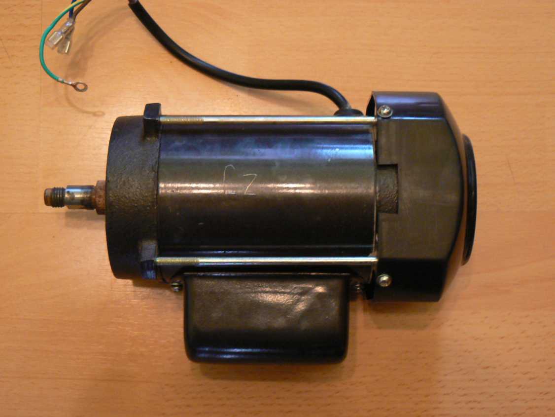

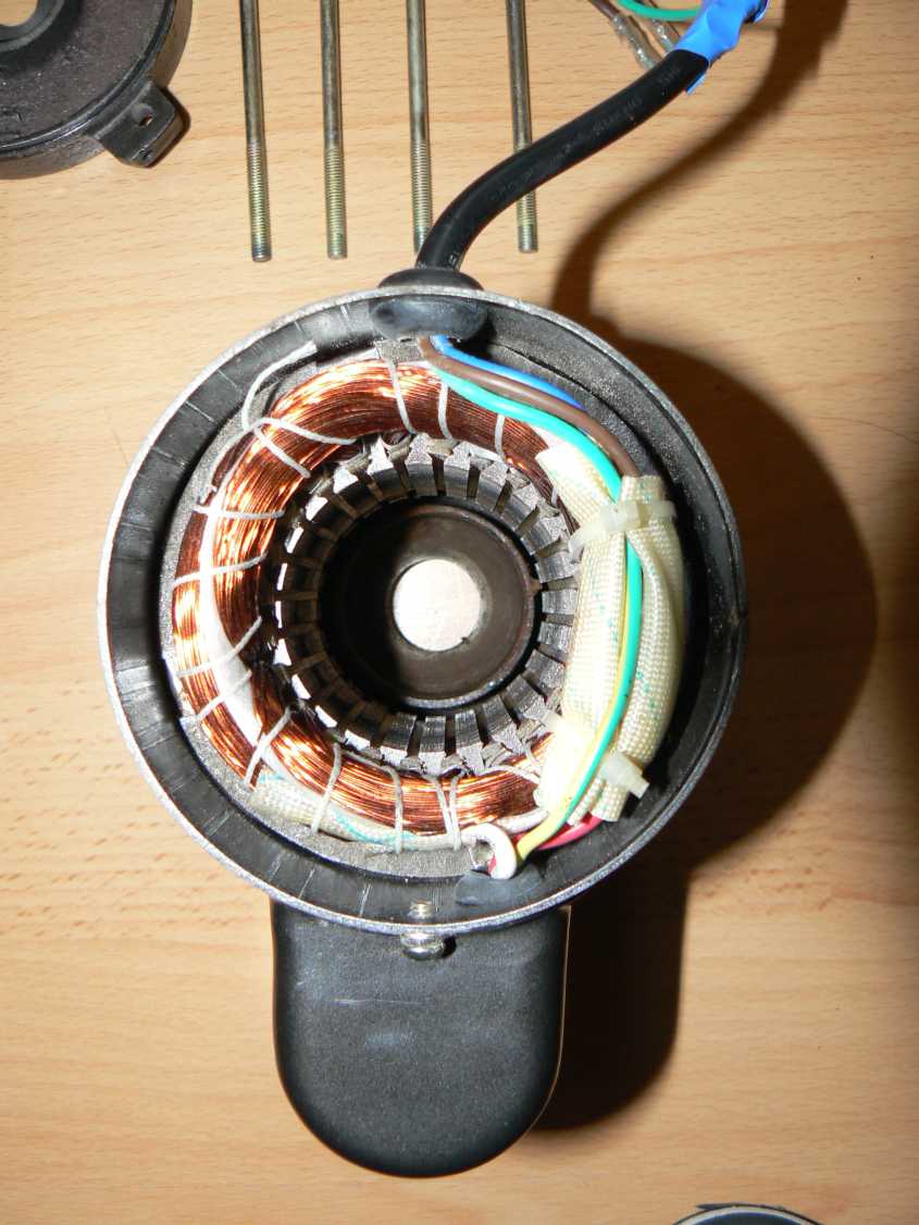

    Niestety nie dysponuje wiedza umożliwiająca naprawę a nawet określenie typu tego silnika, proszę w miarę możliwości o rozpoznanie i postawienie diagnozy, wszelkie sugestie mile widziane, jak sprawdzić na co zwrócić uwagę. Silnik pochodzi z maszyny stołowej do cięcia płytek. Przy którejś próbie załączenia silnik nie zadziałał, opór zmierzyłem omomierzem waha się w zakresie 17-18 ohm. Zdaje mi się ze silnik stawia duże opory toczenia może łożyska zawiniły ?
    Oto kilka fotek mam nadzieje że pomogą. PROSZĘ O POMOC
    Jaki to silnik, jak go naprawić?Jaki to silnik, jak go naprawić?Jaki to silnik, jak go naprawić?
    Ten plastik kryje w sobie kondensator elektrolityczny 10uF 450V.
    Jeśli to pomoże to silnik posiada "wirnik" służący do chłodzenia powietrzem, plastikowy wiatraczek. W obudowie maszynie znajduję się tylko włącznik z jednej strony przewód zasilający 230V a z drugiej końcówki do podłączenia silnika, żadnych układów elektronicznych.
    PO rozebraniu wewnątrz znalazłem sporo pyłu(normalne chyba?)uzwojenia pokryte były czarnym osadem, a wał napędowy rdzeń nosi ślady ocierania jest nieco wytarty, po złożeniu silnik zadziałał - złośliwość rzeczy martwych, na chwilo obecna podczas pracy silnik generuje duży hałas. Interesują mnie informacje - rodzaj/typ silnika, sposób wymiany łożysk ich demontażu i montażu.

    ślinik powinien się bez problemu kręcić jak zakręcisz ręką wirnikiem jeżeli są opory to znaczy że coś mechanicznie się rozsypało. Czy po podłączeniu napięcia silnik daje jakieś objawy życia?tzn czy słychać jakby chciał ruszyć?
  • #3 5740786
    waldekg
    Witam. To chyba silnik jednofazowy z kondensatorem, warto go rozmontować i wymienić łożyska aby mógł lekko startować. Pozdrawiam

    Jak już pisałem rozebrałem silnik mam tylko pytanie odnośnie łożysk jak je bezpiecznie zdemontować a później zamontować nowe/stare - jeśli nie dostane nowych. Jak zdiagnozować uzwojenia i kondensator?

    Witam, jeśli na wirniku są ślady otarcia to musisz wymienić łożyska, służy do tego specjalny ściągacz, nowe łożyska trzeba nabić na wałek za pomocą jakiejś tulejki tylko trzeba uważać żeby nie zniszczyć osłony pomiędzy pierścieniami łożysk.
    http://www.darex-lozyska.pl/?module=tresc&id=10
    Zwróć uwagę czy łożyska nie mają luzu w obudowie.

    Łożyska zdemontowałem, rzeczywiście były już wyeksploatowane stawiają ogromny opór(nie kręcą się), jeśli gniazdo jest wytarte to jak sobie z tym poradzić - sugestie? W dalszym ciągu interesuje mnie nazwa tegoż oto silnika. Prócz łożysk zdemontowałem również simering.

    Jeżeli łożyska są luźne (wytarcie z powodu zablokowania) ja stosuję następujący sposób: dobieram paski papieru tak by skasować luz w miarę symetrycznie. Następnie rozrabiam niewielką ilość żywicy epoksydowej i smaruję wewnętrzną powierzchnię pokrywy wkładam paski papieru i wirnik z łożyskami. Skręcam silnik i po utwardzeniu się kleju uruchamiam. Sprawdzone, czasem matowię powierzchnię zewnętrzną łożyska. Pozdrawiam

    Przed wbiciem nowych łożysk na wirnik dobrze jest je podgrzać (np w oleju silnikowym) tak do 160°C, powinny wtedy same wpaść na swoje miejsce.
    Jeśli zdecydujesz się wbijać łożyska pamiętaj by uderzać poprzez tuleję w wewnętrzną flanszę łożyska a najlepiej w obie.
    Też stosuję spsób z żywicą ale zamiast papieru daję matę szklaną.
