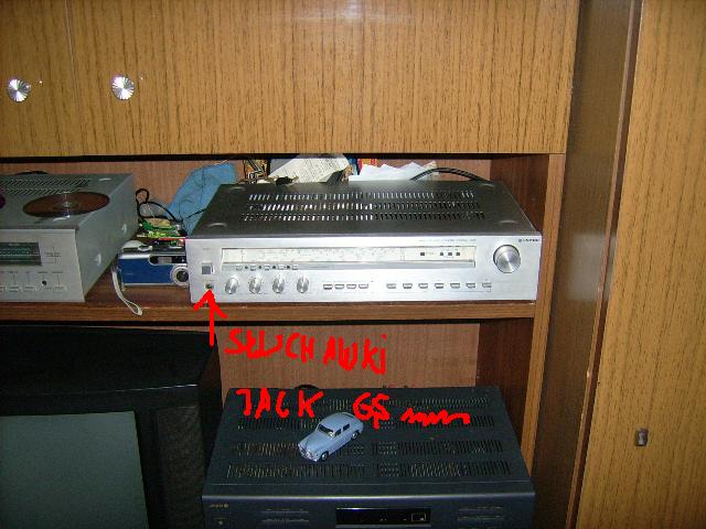

    Mam na stanie TOSCE 303 oraz dwie kolumny w których są po 2 glośnik. podłączyłem to do kompa i strasznie trzeszczy już od niskiego natęzenia dźwieku. nie wiem co jest nie tak. Bardzo proszę o pomoc.

    Czy aby nie podłączył kolega pod wejście gramofonowe zamiast magnetofonowe?
    Może komputer daje tak mocny sygnał, choć to było by dziwne, że występują trzaski. W takim wypadku należało by zmniejszyć głośność wave w komputerze.

    Podłaczyłem pod wejście magnetofonowe. jeżeli w piosence sa jakieś "basy" to odrazu trzeszczy i huczy.
    Kolega mówił mi coś o tym że moje kolumny posiadają tylko dwa typy głosników : wysokie i średniotonowe. sugerował że jest to brak głośnika typowego niskotonowego. co o tym sądzicie??

    A spróbuj zobaczyć jak "Tosia" gra na radiu, włącz tuner w tośce i sprawdź czy dalej charczy, jeśli masz nie przestrojony tuner to spróbuj na falach długich etc, jak będzie tak samo sprawdź bezpieczniki czy są sprawne w Tosce, jeśli tak to najprawdopodobniej końcówka mocy, ale ja bym to jeszcze spróbował pod inne głośniki podłączyć. Daj znać jak ci poszło coś się wykombinuje i będziesz z Tosi zadowolony uwierz gra lepiej nisz Chińskie pseudo audio pozdro

    A na słuchawkach sprawdzałeś?? jaki jest dźwięk.
  • #11 5741793
    belineek
    na słuchawkach?? nie ma wyjścia z TOSCI na sluchawki.
  • #12 5741846
    galad
    Co??? mam 303 i ma wyjście na słuchawki!!!! Tosca 303 - za niskie natężenie dźwięku

    niutat
    Poziom 36  
    Jak to nie ma?, a pod wyłącznikiem sieciowym to co masz?
  • #14 5741943
    belineek
    Masz racje. Nie zauważyłem . sorki. przez sluchawki dzwięk jest porównywalny do tego z komórki odberalnego.
