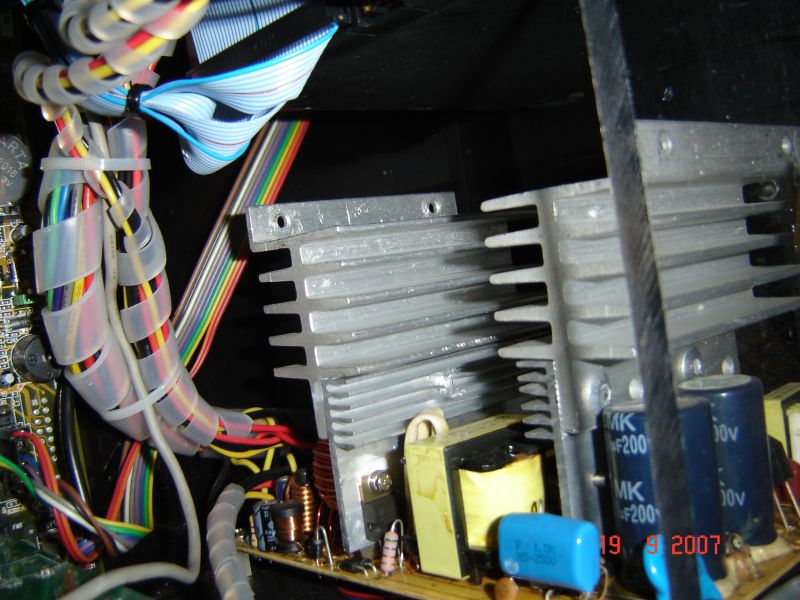

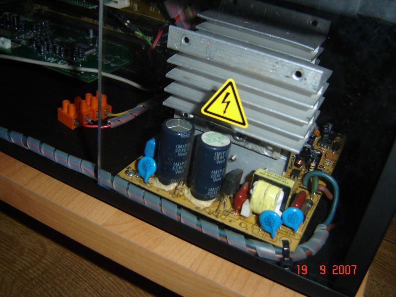

    Poniższa konstrukcja chodzi już ponad rok bez żadnych wentylatorów, dzielnie zasilając Pentium 3 600MHz, nieco RAMu, płytę, dysk twardy i dwa napędy optyczne.
    https://obrazki.elektroda.pl/89_1226850037.jpg
    https://obrazki.elektroda.pl/77_1226850066.jpg
    Przy potworze wydajności w typie 486 nie sądzę, by miało być inaczej.
    Stare płyty nie potrzebowały chyba 3,3V - może sklecić zasilacz "analogowy" na 78xx i 79xx, uzyskując +5, -5, +12 i -12V? Kwestia rozpisania sobie wtyczki AT (bo na ATX było wtedy raczej za wcześnie).
