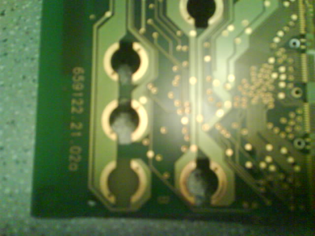

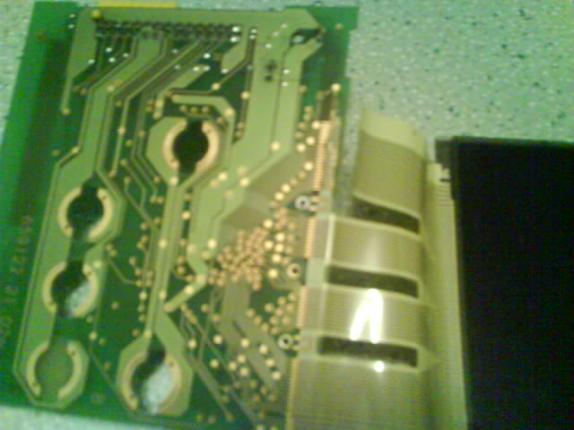

    witam.
    próbowałem sam naprawić wyświetlacz w aucie i jak sie okazalo nie poradziłem sobie z tym, pomysł był kiepski
    mam teraz problem bo skróciłem o parę mm taśmę łączącą wyś. z płytką i teraz jest za krótka żeby ją połączyć
    proszę o pomoc...
    z góry dzięki za porady
    pozdro

    No stary to się władowałeś, raz też tak zrobiłem choć rozwiązanie jest duż prostsze. Jka już w takim wyświetlaczu grzebałęś to oleś z allegro już ci nie pomoże zregenerować.
    Ja naprawiłem to w ten sposób że skróciłem taśmę o polowę, do płytki lutowałem druciki. taśmę oskrobałem z izolacji z jednej strony i przykleiłem od tyłu taśmę klejącą, potem na tej taśmie układałem te przylutowane druciki i przyklejałem je do taśmy i zostawiałem trochę dłuższe, jak już je ułożyłem, to na wieżch nakleiłem jeszcze jedną taśmę aż na oryginalną taśmę tak żeby druciki dotykały do ścieżek dociśnięte taśmą,potem włożyłem to w tą białą obudowę i z góry dałem blaszkę dociskającą te druciki do ścieżek dociśnięte poprzez gumkę do tej białej obudowy. Jest to dość dużo zabawy ale działa. Niestety nie mam zdjęć jak to wyglądało.
