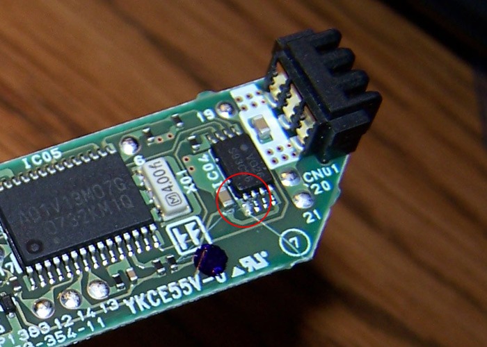

    Kupiłem psp fat 1001.
    Chcę zrobić baterię Pandory-baterię serwisową(nie wiem czy moja bateria jest kompatybilna). Po rozkręceniu jej, mam całkiem inną płytkę.
    Dodam że była w oryginalnym pudełku z konsolą.
    Z tyłu na baterii jest napisane:
    SONY
    model PSP-110 li-ion
    battery pack
    chińskie znaczki 3.6V 1800mAh
    _________________________
    CAUTION
    kod kreskowy
    i w białej otoczce
    7320ewe
    2-630-742-16 Made In China
    PONIŻEJ ZDJĘCIE PŁYTKI

    Ja dopisze się do tematu i napisze krótki opis jak zrobić baterie pandory:
    1. Otwórz baterię używając noża (w niektórych wypadkach, w szczególności przy bateriach od Slima - może być ciężko. Uważaj żeby nie uszkodzić czegoś w środku baterii!!!)
    2. Znajdź układ oznaczony kodem S93C56
    3. Używając szczypcy, usuń lub podważ pin #5
    __ (pin 4) __ (pin 8 )
    __ (pin 3) __ (pin 7)
    __ (pin 2) __ (pin 6)
    __ (pin 1) __ (pin 5)
    4. Złóż baterię w całość
    Oto zdjęcia, które pomogą w odnalezieniu odpowiedniego układu i pinu:
    Bateria do PSP FAT:
    Play Station Portable-Bateria
    Bateria do PSP SLIM:
    Bateria JigKick jest dobrze spreparowana kiedy po włożeniu baterii do PSP bez karty pamięci zapali się tylko zielona dioda.
    Jak to działa?
    Pin który właśnie ucięliśmy odpowiada za EEPROM naszej baterii. Ucięcie go powoduje wyłączenie go. Kiedy mikrokontroler w środku baterii będzie próbował go odczytać, pomyśli że cały kod w EEPROM to jedynki (w kodzie binarnym), więc mikrokontroler przywraca numer seryjny 0xffffffff, a bateria przechodzi w tryb serwisowy.
    UWAGA!!!
    Dopóki nie będziemy mieli przygotowanej 'magicznej' karty pamięci, PSP ze zmodyfikowaną baterią nie będzie się uruchamiać, jeśli wyłączymy PSP długo trzymając suwak power. Aby znów włączyć PSP, musimy konsolę bez baterii podłączyć pod ładowarkę i dopiero po jej uruchomieniu włożyć baterię. Wtedy możemy odłączyć ładowarkę.
    Kiedy już przerobimy nasze PSP, aby przywrócić naszą baterię Pandory do normalnego stanu przylutowujemy pin 5 z powrotem. często jednak bateria nadal uruchamia się w trybie serwisowym. Wtedy przywracamy ją do normalnego stanu za pomocą Pandora's Battery Creator lub Pandora Installer v3a.
    Mam nadzieje że się komuś przyda...
