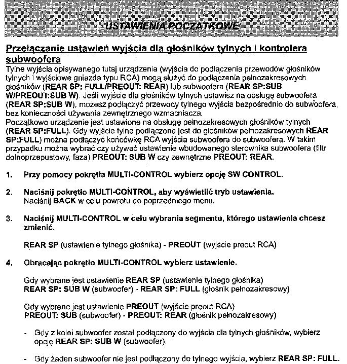

    Posiadam radio wymienione w tytule i mam problem z ustawieniem tylnych wyjść mocy jako wyjść na subwoofer. Z instrukcji wynika, że radio posiada taką możliwość ale jak grzebie w funkcjach radia to takie opcje jakie są w instrukcji wogóle nie istnieją ;/ Macie z tym jakieś doświadczenie?

    Przy wyłączonym radiu przytrzymaj dłużej przycisk "func", pojawią Ci się w/w opcje.

    Nie widzę takiego przycisku.. ?
    Ok doszedłem. Trzeba nacisnąć i przytrzymać joystick. Trzy dni z tym walczyłem!!! Teraz już to radio polecam każdemu a do "Cinkosso" lecą punkty :)
