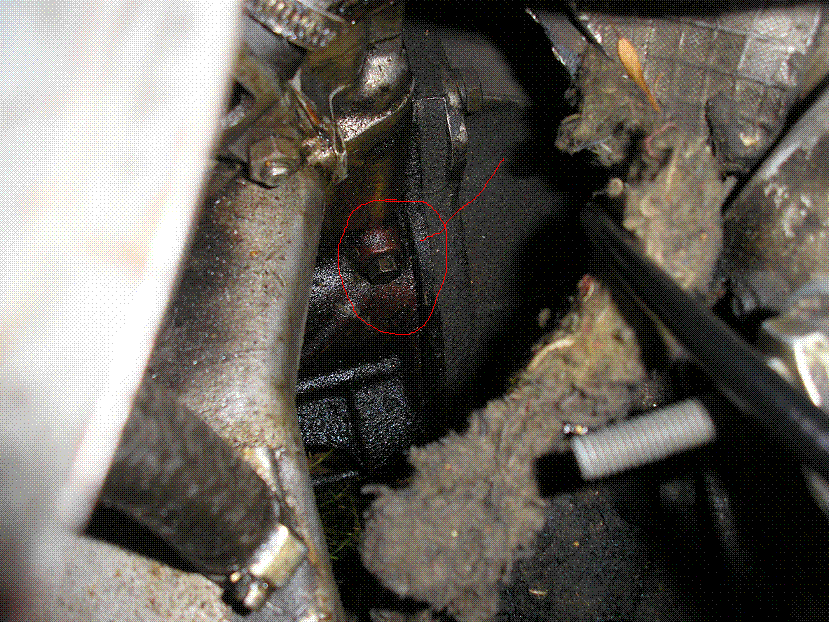

    Witam! Z dnia na dzień robi się coraz zimniej więc postanowiłem zadbać o płyn chłodniczy w moim Polonezie. Z tego co się orientuję w chłodnicy jest woda. W najbliższym czasie może przymrozić i nie chcę raczej żeby mi ona zamarzła. W związku z tym chciałem zapytać czy można spuścić płyn z bloku silnika jakimś osobnym korkiem czy tylko tym na dole chłodnicy? Chciabym spuścić wszystko jeżeli to możliwe i zalać borygo. Kolejne pytanie to ile wchodzi płynu chłodniczego do Poloneza?
    Jestem początkujący w dziedzinie samochodów więc prosze o wyrozumiałośc. Pozdrawiam i dziękuję za zainteresowanie

    Witam, tak można spuścić płyn z bloku silnika, korek znajduje się pod kolektorem ssącym( taka mosiężna śrubka na klucz 13mm). Instrukcja podaje, że ma wejść ok 6,7l.
