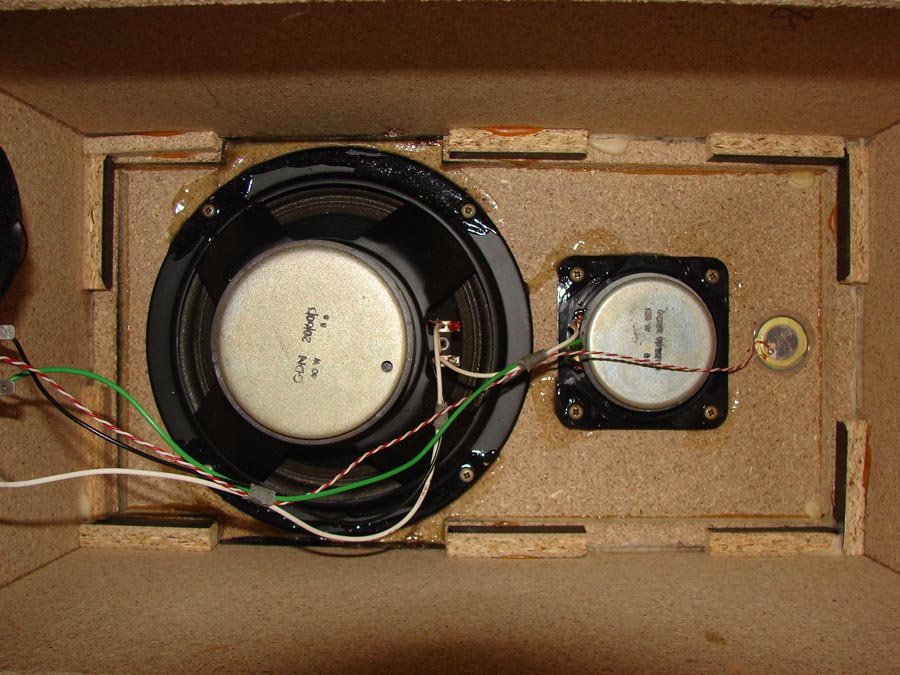

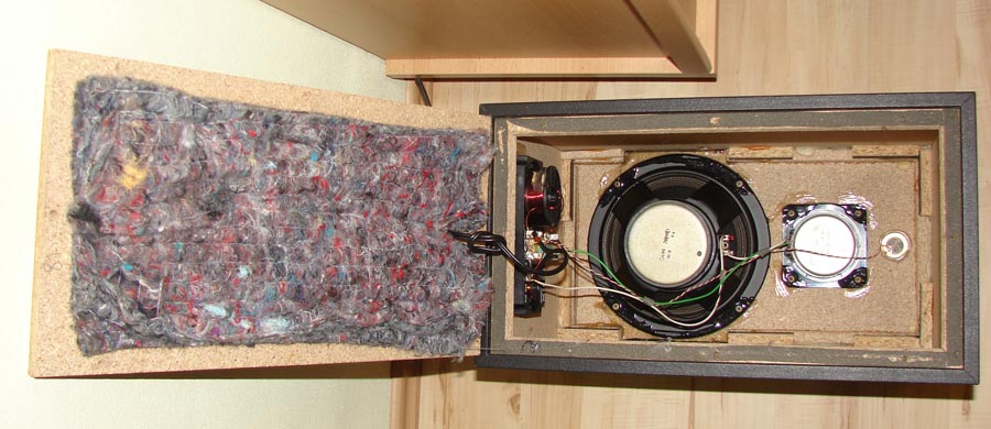

    Mam takie dość mało popularne kolumienki Tonsila - ZGc 60-8-736. Kolumny są ładne i grają dość dobrze, tylko trochę mi się nie podoba bas - jest jakiś taki dudniący. Myślałem o tym, żeby dorobić BR. Co myślicie? Nie podoba mi się też ten piezo-bzyczek. Chyba go odłączę. Kolumny są zbudowane na głośnikach GDN 20/60/3 i GDWK 9/120/12 (chyba).
    Tak wyglądają po otwarciu:
    Modyfikacja kolumn Tonsil Disco 100 (ZGc 60-8-736)

    Czyli nie robić BR? A co z tym piezo-bzykiem?

    Proponuję wymienić "piezo cykacz" na inny dynamiczny głośnik wysoko tonowy o identycznej impedancji. Odłączeniem obetniesz górne pasmo przenoszenia kolumny.
    Jeżeli sądzisz że bas dudni to po oklejaj wszystkie wewnętrzne ścianki gęstym filcem o grubości 4-6mm wypchaj kolumnę watą.

    Tam i tak siedzi GDWK 9/80/..., który przenosi do 20000Hz, więc ten piezo bym osobiście już dawno wywalił.
    Tak myślałem, tylko czekałem na potwierdzenie. Dzięki!

    Myślę, że warto by było poeksperymentować z wytłumieniem (wytłum watoliną). koszt nieduży, a bas może się poprawić - zmniejszy się dudnienie, będzie bardziej równomierny.
    Możnaby też zastosować gąbkę, jeżeli masz oczywiście. Jeżeli nie, to lepiej kupić watolinę.

    Wygłuszenie zadziała, a i owszem, tłumiąc podbarwienia w zakresie 60 - 90Hz jakie nam funduje ten rodzaj obudowy, a potem stwierdzisz że teraz to basu jest za mało. Nic tu nie zdziałasz kolego , ponieważ ta kolumna nie przenosi niżej niż 60 Hz, to po co jeszcze ten zakres upośledzać?
    Poprostu tak ma być i koniec.

    Ja bym wywalił tą piezo-blaszkę z tej kolumny i zakleił po niej dziurę. Miałem kiedyś doczynienia z kolumienkami z piezoblaszką , w kolumnie siedział też głośnik dynamiczny na który szło pełne pasmo. Odłączyłem piezaka ale było słychać dzwonienie gdy dało się głośniej- wyginał się od ciśnienia robionego przez głośnik "basowy".
    Co do tego strojenia BR to na Twoim miejscu bym poeksperymentował. W razie jakby rurka była za długa to musisz zmniejszyć jej średnicę.
    Co do wytłumienia, to faktycznie wytłumienie zwiększa objętość obudowy widzianej przez głośnik. Można się zastanawiać dlaczego tak jest (fizyka) albo przyjąć to do wiadomości - po prostu ktoś to sprawdził w laboratorium.

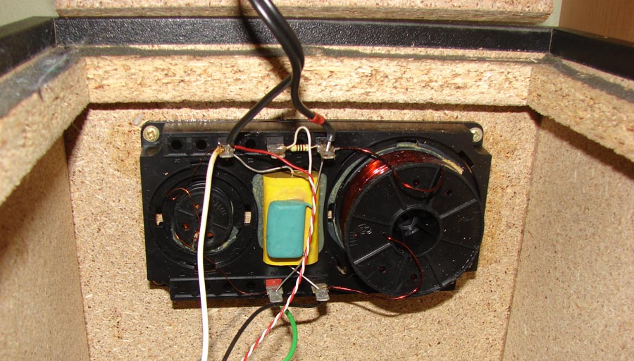

    tomaszuk
    Witam. Ma ktoś może schemat zwrotnicy do tych kolumn?
