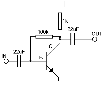

    maniek5511
    jak mówisz, że poziomy sygnału ustawione są na maksa dla subwoofera to pozostaje jedna możliwość. musisz pomiędzy wyjście yamahy a subwoofer wpiąć mały przedwzmacniacz.

    emiliano__
    Wielkie dzięki za pomoc. Zrobię tak, jak proponujecie i zobaczę co jest najlepszym rozwiązaniem. Więc mówicie, że jest to kwestia impedancji wejściowej subwoofera?? Podłączyłem go do mojej starej wieży THOMSONA i wszystko jest ok, czyli wychodzi niestety na to, że to wina amplitunera Yamahy...Dziwne, wprawdzie zdaję sobie sprawę, że sprzęt do najlepszych nie należy, ale nie spodziewałem się, że będą jakieś problemy akurat z wyjściem na subwoofer.maniek5511 - czy mógłbym Cię prosić np. o jakiś link do tego przedwzmacniacza?Chciałbym wiedzieć jaki będzie mniej więcej tego koszt i jak to w ogóle wygląda.

    maniek5511
    Problem z subwooferem po podłączeniu do amplitunera
    to jest taki najprostszy, prościej już się nie da.
    Są też dużo lepsze ale to zależy na ile twoje możliwości manualne i wiedza techniczna pozwolą :)
    pytanie nie złe :0 ale chyba emiliano__ wie gdzie podłączyć :)
  • #8 5758354
    emiliano__
    Tak, tak, amplituner ma wyjście do subwoofera:-)) maniek5511 - dzięki za schemat, zobaczymy co mi z tego wyjdzie. A jak sądzicie, może powinienem oddać amplituner na gwarancję?? W końcu to trochę dziwne, że po podłączeniu do komputera albo starej wieży subwoofer działa prawidłowo, a po podłączeniu do amplitunera kina domowego ledwo go słychać...Może coś jest nie tak z tym wyjściem na subwoofer??
