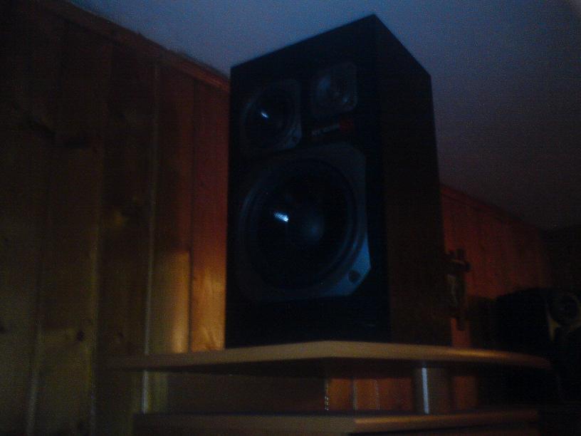

    witam mam problem ;/
    posiadam kolumny new mildton 80 i niedługo przejdą pełną renowację i zastanawiam się czy zrobić otwory na bass reflex tak jak w mocniejszych wersjach...
    prosze pomóżcie, napiszcie czy bedzie lepszy bass i dźwięk

    Moim zdaniem jeśli nie ma otworu BR to tak ma być!!! Kolumna została stworzona i najlepiej zagra w obudowie zamkniętej i zmienianie czegokolwiek nie ma tu większego sensu. Po prostu robiąc otwory BR spier..... kolumny i na bank stracą one swoją wytrzymałość mocową...

    Ten przetwornik bardzo dobrz nadaje się do BR, ale bardziej sie sprawdzi jako sub o średniej mocy niż w trójdrożnym układzie z BR.
    Posiada on dość wysoką dobroć całkowitą co sprawia że należy ukłąd BR nisko stroić.
    I tak np. idealnie zagra jako sub w 40 litrach przy strojeniu Fb 27Hz. Średnica rury 5,5 cm oraz długosć ok.20cm. Delikatnie o ok. 1,5 dB podbarwi nam zakres od 50 - 80 Hz, co w subie nnie jest problemem . No i efektywność na poziomie 87 dB. Ale przenoszenie basów bardzo niskie od F3 - 35Hz.
    W obudowie 30 litrów ten sam tunel BR powinien mieć długość już 28 cm.
    A w obudowie jaka ty posiadasz czyli około16 litrów, to żeby w miarę zrównoważyć charakterystykę potrzeba strojenia Fb na poziomie 19 Hz, tunelu ponad 2 metry, a i tak dolna częstotliwość przetwarzania jest ok. F3-60Hz, czyli na poziomie tego co ten głośnik może zrobić w tej obudowie zamkniętej.
    Jednym słowem nie opłaca się skórka za wyprawke, nawet w obliczeniach wynika że w tej objętości nic lepiej nie zrobi sią z tym głośnikiem.

    macie racje :) nie bedę poprawiał budowy kolumn jeżeli oryginalnie nie było otworów BR ;)
