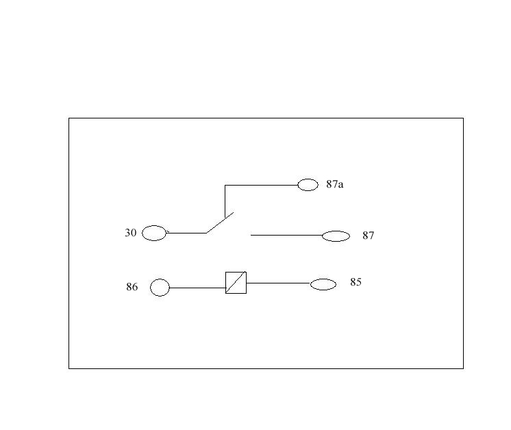

    Witam Czy ktoś wytłumaczy mi jak podłączyć prawidłowo przekażnik(blokadę) tak mi się zdaje że jest coś pomieszane w schematach lub Ja coś zle podłączam a wiec tak:
    Oto schemat z podłączenia (blokady) Autoalarmu (książeczka)
    Blokada - czy schemat podłączenia przekaźnika jest poprawny?
    A wiec tak idzie gruby przewód od złącza konektorowego stacyjki do rozrusznika po przecięciu odcina rozrusznik(po rozcięciu nie zapali) a wiec tak według schematu podanego przez producenta:
    Podłączam przewód Blokady do 85 (przewód idący od centrali (-))
    Przewód 30 do jednego końca rozciętego przewodu (idący od rozrusznika)
    87a i 86 sumuje i podłączam do przewodu rozciętego (do tego co idzie do stacyjki)
    Po podłączeniu tak jak wyżej samochód odpala na uzbrojonym alarmie i jak to zrobić ?
    A oto schemat z przekaźnika
    Pozdrawiam :) z góry dziękuje za odpowiedz:)

    Jaka to centrala. Wygląda na to że 85 masz podłączone na masę zasilania centrali a nie pod sterowanie odcięciem zapłonu.

    Sprawdź czy na styku 85 przekaźnika masz masę po uzbrojeniu alarmu. Ta masa powinna być podawana przez centralkę, po załączeniu pilotem czuwania (czarno-żółty przewód w przypadku centralki F-14, ponieważ domyślam się że taką zainstalowałeś).
    Ten pierwszy rysunek nie podoba mi się, ponieważ po włączeniu zapłonu, przez styki 30 i 87a rozrusznik dostaje napięcie i w zasadzie powinien od razu kręcić po podaniu zapłonu, bez przekręcania kluczyka w położenie Start.
    Coś źle narysowałeś, lub źle połączyłeś.
    Zrób w ten sposób:
    85 - na masę wychodzącą z centrali
    86 - na plusa "po stacyjce" koniecznie nie gasnącego podczas kręcenia rozrusznikiem
    30 i 87a - łączysz z przeciętym przewodem rozrusznika
    Sprawdź również cewkę przekaźnika pod kątem ciągłości obwodu.

    Witam wszystko z schematem było ok Tylko odcinał dopiero po wyzwaniu alarmu. Pozdrawiam i dziękuje :)
