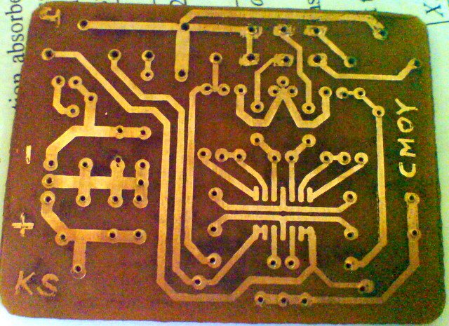

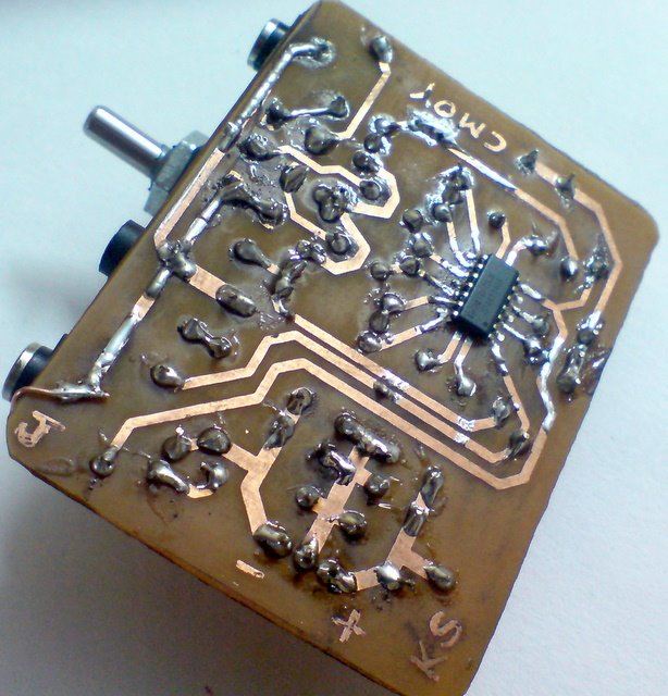

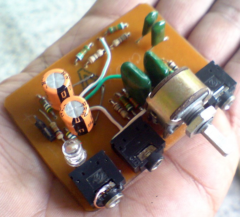

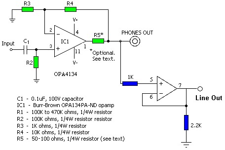

    Autor projektu chciał zbudować własny wzmacniacz do swoich słuchawek. Miały one bardzo dobre właściwości audio dając czysty dźwięk, jednak głośność była zdecydowanie zbyt mała. Aby nie wymuszać większego natężenia dźwięku na odtwarzaczu, autor postanowił skorzystać z dodatkowego wzmacniacza. Projekt jest stosunkowo prosty i bazuje na projektach wzmacniaczy CMOY, o których jakiś czas temu była już mowa. Poniżej schemat ideowy i kilka zdjęć gotowego urządzenia. Projekt idealny dla początkujących elektroników.
    Prosty wzmacniacz słuchawkowyProsty wzmacniacz słuchawkowy

    Trochę to bez sensu, żeby sygnał na wyjście liniowe brać z wyjścia słuchawkowego zamiast z wejścia.

    No też racja ;) Ale ktoś tak zrobił i musi tak być najwidoczniej. Ciekaw jestem jak to zagra... i jak długo...
