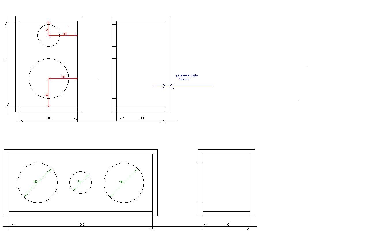

    Robimy sobie z ojcem mini centrum rozrywki na poddaszu, które będzie wyglądało tak jak na obrazków załączniku. Chciałbym abyście pomogli mi z nagłośnieniem wszystkiego.
    Zacznę o tego, że potrzeba nagłośnić oba pomieszczenia. Pomiędzy pomieszczeniem z bilardem a z TV jest przejście swobodne.
    1. Pomieszczenie z bilardem.
    Tutaj chciałbym żeby grała sobie muzyczka cos jak w pubie dlatego myślałem nad 2 kolumnami pod sufitem aby nie przeszkadzały w grze. najlepiej żeby można było niezależnie puścić w tym pomieszczeniu muzyki z PC, a w drugim pomieszczeniu oglądać film ale żeby też można było też puścić to samo z PC na głośnikach w bilardowym i z TV.
    2. Pomieszczenie z TV.
    Plan jest taki, że będzie tutaj TV LCD, połączony z PC (swoisty media center do oglądania filmów, słuchania muzyki, grania w gry itp.) oraz z z zestawem chyba najlepiej 5.1
    Prosiłbym o pomoc w doborze i porad jak to wszystko ze sobą zgrać. Sam nie mam pomysłu żeby połączyć 5.1z kolumnami z bilardowym pokoju i żeby to jeszcze można było kontrolować na PC/amplitunerze (na 5.1 głos z filmu, na kolumnach w bilardowym muzyka z CD)

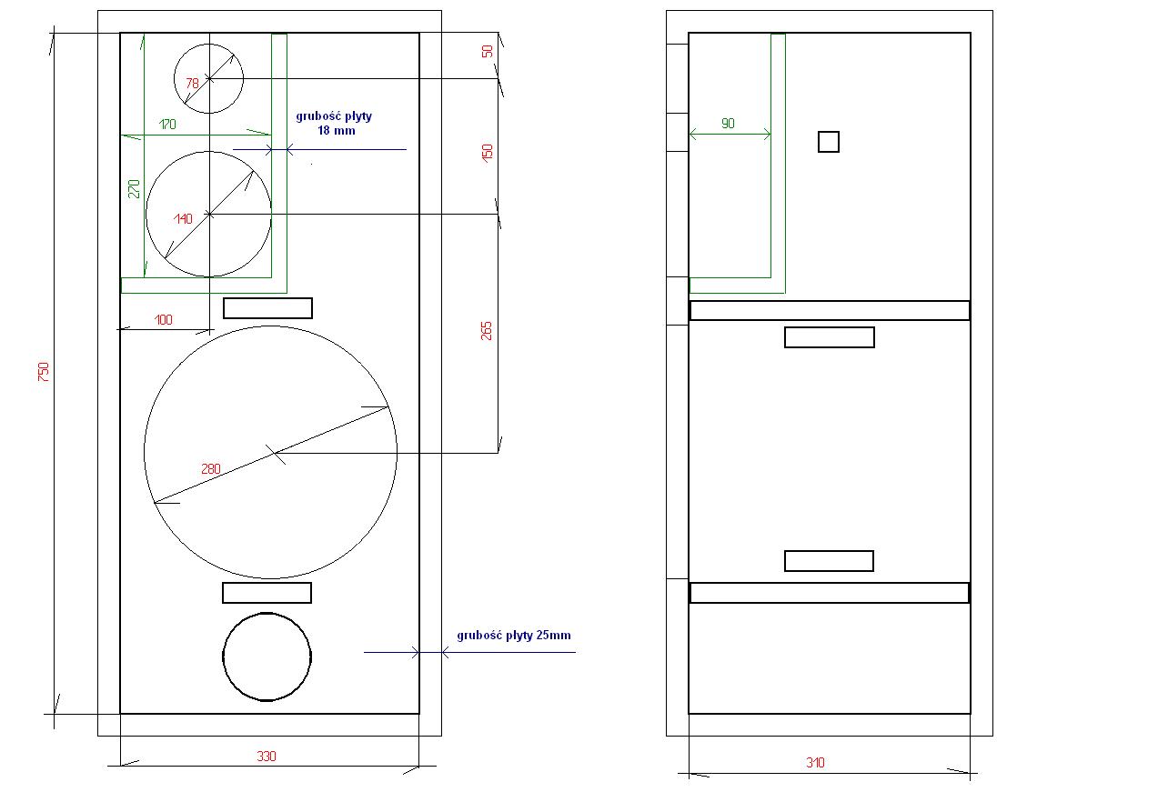

    Jak chcesz ostrzej imprezować i mieć K.D. można pójść na kompromis i troszeczke zuniwersalizować twoje nagłośnienie. Ba przy założeniu że sami to będziecie robić w 1000 sie zmieścicie.
    Ale już słysze grad krytyki tych którzy dużo mówią a nigdy nic przyzwoitego nie zrobili. Zrobiłem kilkanaście zespołów głośnikowych zarówno własnych konstrukcji jak i gotowców. A to dla rodziny, a to dla znajomych na zamówienie, moja pierwsza konsrtukcja to praca dyplomowe w technikum 1988 rok "Zespoły głośnikowe 100 W " z radioelektronika. Boże wtedy jeszcze zdobycie GDN 30/80 graniczyło z cudem.
    Mam sporo gotowych projektów i pomysłów, jakbyś chciał proszę bardzo.

    To co proponuje wcześniej to propozycja na front L + P
    Satelitki i central jako kompaktowe konstrukcje na GDN 16/50 8Ω, w 10 litrach, to satelitki. A cental na 2×GDN16/50 4Ω w 16 litrach.

    mczeslaw
    Poziom 36  
    Też bym szedł w tonsila, no chyba że vifka, ale to zwiększy koszty. Moim zdaniem do satelitek i centrala zastosował bym któregoś z typoszeregu GDWK10/80 nie pamiętam który ale tego co ma tekstylną kąkopułke, a i laminatowe rodem ze scherzo przyzwoicie zagrają.
    Ale to jest moja sugestywna ocena. Każdy ma swoje widzimisie słuchowe itp.
    Co do reszty w tych frontowych to klasycznie, albo GDM16/80 i pierwsza częstotliwość podziału 1000 Hz 6dB/okt, albo dużo lepsze ale droższe rozwiązanie GDM18/80 i pierwsza częstotliwość podziału około 400Hz 12 dB/oktawe (spokojnie GDM18/80 to wytrzyma).
    Co do wysokotonowego to ja tu mile widzę GDWK 9/120, i tu nie robię sobie jaj. Tan przetwornik ma najwyższą efektywność ze wszystkich GDWK tonsilowskich co przy sporej SPL przetworników średniotonowych ma znaczenie takie że przy przytłumieniu go o 2-3 dB tłumikiem zyskamy sporo na jego wytrzymałości ( i tu wychodzi znowu aspekt imprezkowy). Myśle że to tych głośników ten przetwornik jest optymalny.

    mczeslaw
    Poziom 36  
    Najpierw zrobić fronty, a satelitki razem z centralem jako efektowe. Do słuchania normalnego materiału stereofonicznego central wydaje się być zbędny, a dobrze jak głośniki efektowe, czyli satelitki i central są z tego samego typu głośniczków, chociaż to jest aspekt bardziej estetyczny niż praktyczny :!:
    Fakt, GDN 16/50/6 nie są tanie, ale pięknie się spisują w kompakcie, chociaż 25 litrów w BR pokazuje pełne jego możliwości. W efektowych nie szukamy niskich zejść.
    Co prawda można i zastosować tańsze GDN 16/30 ale ten ma sporo niższą efektywność i dość wysoki Fs ( chociaż nie powinien przeszkadzać ), aczkolwiek sporo niżej przeniesie w podobnej obudowie.

  • #25 5784899
    przemo-lukas
    Panowie, tylko problem będzie ze zwrotnicą. Raidel, jeśli nie masz gotowego projektu, to raczej nie będziesz kompletował przyrządów pomiarowych i pogłębiał wiedzy na temat budowy zespołów głośnikowych. :idea:
    Możesz pomyśleć nad czymś takim:
    https://www.elektroda.pl/rtvforum/topic467489.html
    Budować pokolei. Najpierw stereo + centralny, następnie efektowe. :idea: Wszystko w układzie MTM.
    Prawde mówiąc wszystkie 3 moje propozycje powinny zadowolić Twoje ucho. Nie przeliczałem dokładnie, ale dayton powinien wyjść najtaniej.
    Jeśli nie będzie Ci przeszkadzał central na jednym midwooferze, to jest też gotowa zwrotnica do GDN 15/40/5 + Vifa XT25.
