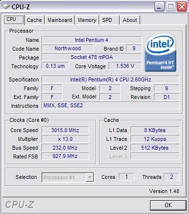

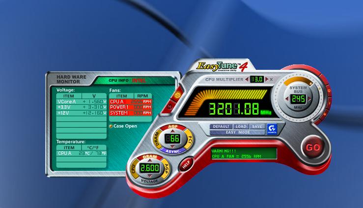

    No więc mam P4 HT S478 2,6Ghz, płytka Gigabyte GA-8IPE1000 Pro v2.0,zasilacz 450W Tracera, 512 RAM DDR 400,Radka 9550.
    Podkręcałem procka w EasyTune 4 Bulid, wykręciłem nawet 3,29Ghz przy standardowych napięciach, temp. 25°C .Ogólnie zawsze zostawiam 3.0Ghz bo wtedy jest w miarę stabilny a komp się nie wiesza.Zwiększyłem napięcie w Biosie na 1,65V (standardowo 1,55V) podkręcam i przy 2,7 czy 2,8Ghz takty procka nie rosną dalej, kiedy ładuje 3,0Ghz zapisane w EasyTune to napięcie wraca do 1,55V.Co zrobić żeby dało rade uzyskać większe taktowanie, ile max. da radę wyciągnać?A i jeszcze mam jedno pytanie, a mianowicie chce wgrać Bios F10 na tą płytę(jest na stronie gigabyte'a) jak to zrobić?
    Screeny:
    Podkręcanie P4 2,6GHz, jak wgrać BIOS?
