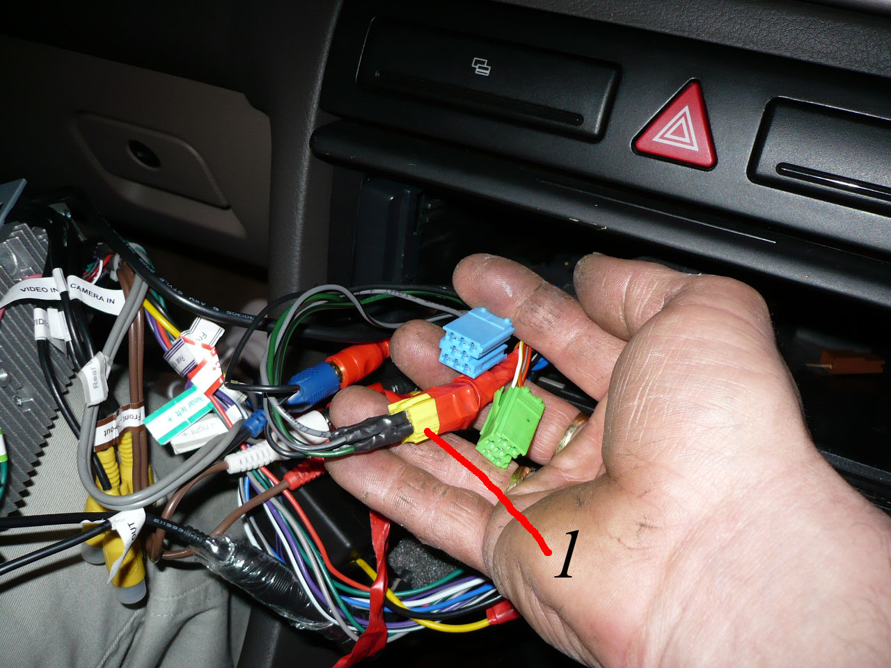

    witam mam problem z audio w audi a6 popodlaczeniu radia mam jakies przeciazenia jakby nie bylo masy.auto ma w standardzie wbudowane wzmacniacze mialem tylko jedna mozliwosc podpiecia sie poprzez cincze.wszystko dziala poprawnie do czasu. Po odpaleniu silnika slysze szum i cichi gwizd.Moze ktos wie co powiniennem, zrobic z tym fantem??

    Kriss SierraFan
    Masa z sygnałowego leci na masę budy auta.
    Posprawdzaj bardzo dokładnie gdzie ma to miejsce.

    pitcobra
    na fotce masz kosc z 1dynka pod nia wpiolem 4cincze i zalanczajacy wzmacniacze plus z radia.masz tam 4 plusy i mase tzw.in. i sa przeciazenia.nie moge uzyc wzmacniacza z radia bo nie mam do niego kosci w samochodzie.dlatego uzywam cinczy czterech kanalow.z kolei jak podlacze radio bosse to nie ma mowy o zadnych zakluceniach.myslalem ze to radio jest uszkodzone sprawdzilem na innym i jest ten sam problem.
    tojest ta fotka
