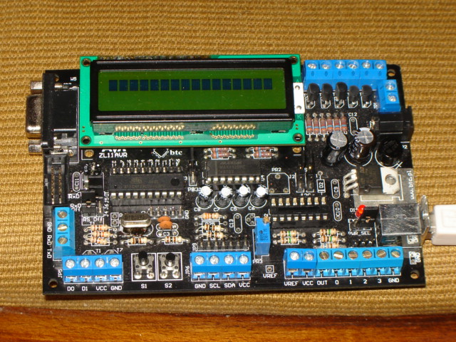

    Może być źle napisany program.
  • #3 5761557
    redart
    Zaczynając od początku należałoby najpierw poinformować kompilator gdzie i co podpiąłeś, np:
    Config Lcdpin = Pin , Db4 = Portb.1 , Db5 = Portb.2 , Db6 = Portb.3 , Db7 = Portb.4 , E = Portb.5 , Rs = Portb.6 'piny do których podpiąłes lcd

    Zgodnie ze schematem ZL11AVR powinieneś mieć lcd skonfigurowany w następujący sposób:
    Config Lcd = 16 * 2
    Config Lcdpin = Pin , Db4 = Portb.4 , Db5 = Portb.5 , Db6 = Portb.6 , Db7 = Portb.7 , E = Portb.1 , Rs = Portb.2
    dla zworki J3 w pozycji 1-2, lub
    Config Lcd = 16 * 2
    Config Lcdpin = Pin , Db4 = Portb.4 , Db5 = Portb.5 , Db6 = Portb.6 , Db7 = Portb.7 , E = Portb.3 , Rs = Portb.2
    dla zworki J3 w pozycji 2-3.
    No i ewentualna regulacja kontrastu za pomocą PR1, ale wtedy miałbyś 2, a nie jedną ciemną linię.
    Po prostu nic nie inicjuje lcd'ka i tym bardziej go nie resetuje/czyści po włączeniu.
    A czy procek w ogóle chodzi???
    Próbowałeś np programików do migania diodą itp?
    Bo to może być jeszcze ze 20 innych przyczyn aktualnego stanu rzeczy.

    redart
    krzysztof2008x2 napisał:
    ... a procek jest wyczuwany.
    Że co? Chodzi o to, że bascom widzi go poprzez programator, czy może o wydzielanie jakiegoś przykrego zapachu :?:
    Tochyba dobry nie?
    Chyba... to się gibon na gałęzi...
    Odpowiedz na następujące pytania:
    1. Jaki masz zamontowany procek na tej płytce;
    2. Jaki masz zamontowany kwarc;
    3. Czy procek był już programowany - jeśli tak to:
    3a. czy zmieniane były fusebity odnośnie źródła oscylatora;
    3b. czy próbowałeś wrzucić jakiś inny program i czy wtedy działał właściwie.
    4. Czy na początku twojego programu nie widnieje przypadkiem coś takiego:

    Spróbuj załadować ten program i zobacz czy będzie tak samo

    Najpierw ustaw kontrast, następnie sprawdź czy pin R/W wyświetlacza jest podłączony do masy. Zerknij na PCB i sprawdź czy wyświetlacz jest tak samo podłączony do uc jak podałeś w programie.
  • #10 5772250
    Rayford
    Jeśli płyta testowa na zdjęciu jest twoja to widzę, że masz jedna zworkę nie przestawioną, jak chcesz używać LCD to zworka J3 powinna być przełożona na pozycję 2-3
