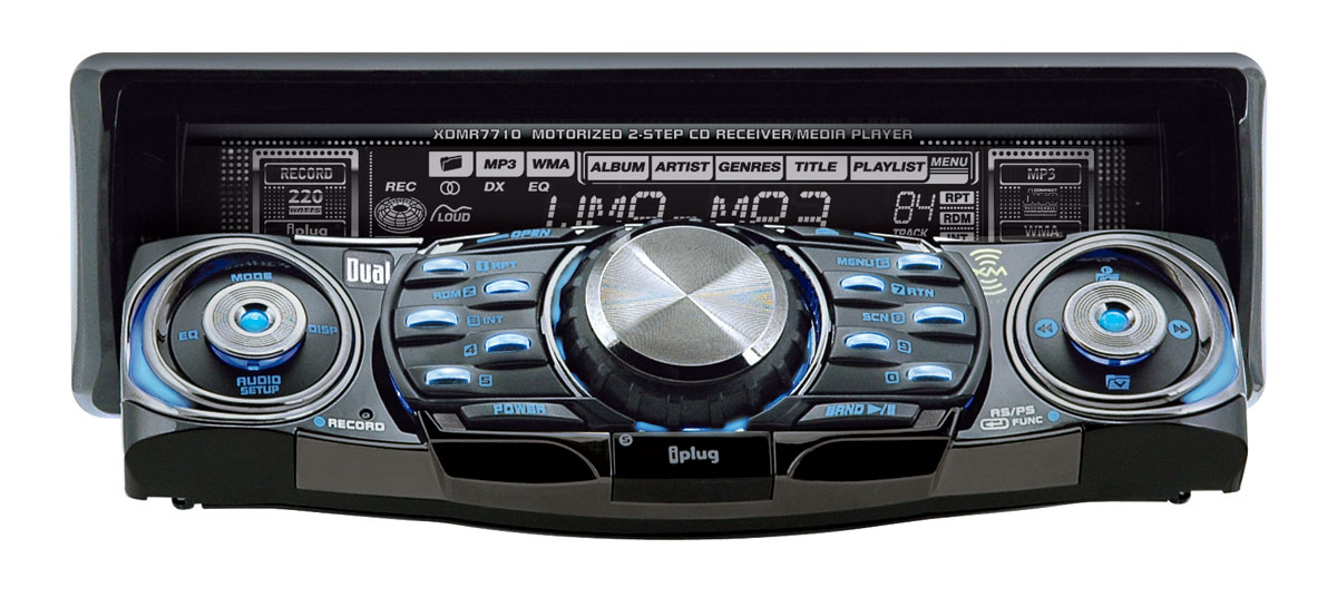

    Witam serdecznie - zamierzam kupić w.w radyjko - mam tylko takie pytanie do kogoś kto sie zna- czy to będzie działać normalnie w europie??firma dual działa wyłącznie w USA- dane techniczne są na stronie producenta
    http://www.dualav.com/receivers/xdmr7710.html
    w instrukcji obsługi- ostatnia strona. w zasadzie producent wspomina ze tuner działa w Ameryce i europie ale nic nie pisze o rds i kroku syntezy:/

    Miałem styczność z modelem XDM6820 iPlug, o dziwo bardzo dobrze się sprawował, b.dobry tuner, mi łapał wszystkie stacje i RDS również działał.

    Radia typowo na USA nie mają RDSu, a tuner łapie tylko stacje , których częstotliwość po przecinku jest nieparzysta np.95,1FM ,95,3FM , a nie złapie 95,0FM i 95,2 FM

    To radio akurat odbiera również w europie - w opisie jest napisane.

    Ja wiem tylko tyle ze jest ładnie wykonany - i dosyć duże wrażenie zrobiło na mnie to jak pracuje mechanizm windy panela i wyświetlacza- na youtube są filmy z radyjkami dual- i panel i wyświetlacz mają osobny mechanizm.dodam ze radia dual kosztują około 100 $ więc cena bardzo atrakcyjna. tylko ze za przesyłkę musimy doliczyć około 200 zł:/ a za 500 można juz fajne radyjko w Polsce kupić,Pozostaje tylko liczyć na to ze jakiś znajomy ma rodzine w stanach która przyjeżdża do polski na święta i takie radyjko przywiezie:)
