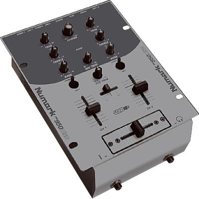

    zamierzam kupić mikser. Posiadam wzmacniacz do którego są pod 2 kolumny. Chciałbym aby podpiąć mikser i puszczać muzykę z komputera i za pomocą miksera można było modyfikować utwór. Na allegro znalazłem kilka:
    Numark DM 1050
    Behringer Xenyx 802
    Numark DM-950
    Co o tym myślicie? Macie propozycje na inny mikser?
