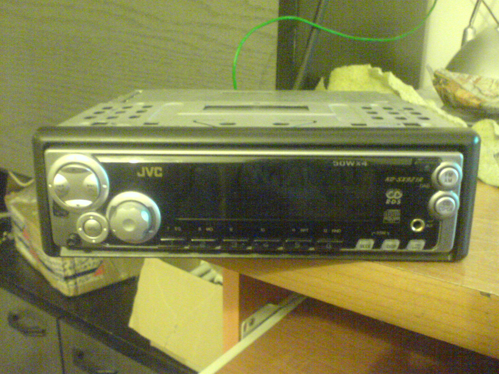

    Z jvc jeśli nie z mp3, to może być jvc kd-sx921r. Dorwałem je na allegro po dość okazyjnej cenie jak dla mnie (136,5 zeta z przesyłką). Nieźle wyposażone: aux na przednim panelu, cd-text, obsługuje zmieniarkę-wejście zmieniarki da się skonfigurować jako wejście liniowe, jako dodatkowy aux. To tylko niektóre funkcje. Dźwięk też ma przyzwoity. Oprócz podstawowych nastaw dźwięku(głośność, basy, soprany, balans, fader) jest jeszcze korektor. Standardowo ma wyjścia na zewnętrzny wzmacniacz(cztery kanały)
    Jakie używane radio do 600zł kupić?
    kolega szuka w miare jakosciowego radia do 600zl a nie taniej lipy z biedronki za 129zl.
    A tej cenie mozesz kupic np alpinke cda 9812rb lub starego ale jarego alpine 7980M i do niego zmieniarke. Przynajmniej bedzie jakosciowo;)

    Jeśli ten model nazywasz lipą. JVC? No napewno nie kupiłbyś tego modelu w Biedronce. Poza tym założę się że cena tego modelu byłaby akurat nieco wyższa niż te twoje "biedronkowe" 129zł.
