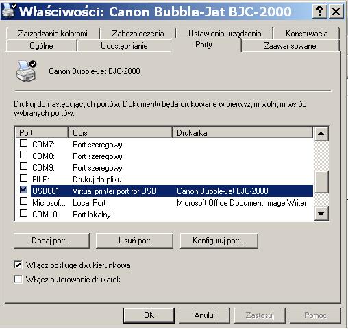

    Czy to możliwe, że drukarka HP LaserJet 6p nie chce działać na kabelku USB -> LPT ?
    System w menadżerze urządzeń prawidłowo widzi "Uniwersalna drukarka USB" (IEEE-1284 Controller), sterowniki dostępne w Windows XP zainstalowane.
    Mimo tego drukarka nie chce ruszyć (zadania w kolejce nie drukują się).
    Tymczasem drukarka działa prawidłowo na standardowym porcie LPT.
    Wadliwy kabelek (zakupiony na allegro) czy też ta drukarka nie potrafi działać z takim kabelkiem?
  • #2 5767920
    edekk
    A czy we właściwościach drukarki w opcji PORTY zmieniłeś z LPT1 na USB001 Wirtualna drukarka USB -> LPT i HP 6p - nie chce działać

    Tak. Wszystko wskazuje na to, że w poprawce sp3 do Windows XP dla tego kabelka zintegrowano sterowniki do Visty i dlatego nie chce działać poprawnie.
