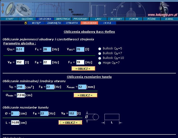

    Liczyłem litraż do kolumn na głośniku GDN 20/60/11 ze strony kolumny.prv.pl, zdaję mi się, że źle wyliczyłem litraż, bo wydaję mi się, że będą za duże. Mam jeszcze drugie pytanie, czy dobrze wyliczyłem tunel? To będą moje pierwsze kolumny więc proszę o wyrozumiałość. Dołączam obrazek ze strojenia.
    GDN 20/60/11 - obliczyłem objętość ale coś jest nie tak.
    Pozdrawiam i czekam na pomoc

    Tego typu programy przy Qts powyżej 0,4 głupieją.
    Sugestywnie do BR stosuje się głośniki poniżej 0,4.
    Tu zmniejszamy objętość do 40 litrów, a niskim strojeniem Fb ok. 27-33 Hz wyrównujemy charakterystykę , która nam się strasznie podnosi.
    W tym przypadku jak damy BR 6,5 cm i długość 14 cm to przetwarzanie będzie bardzo dobre z lekkim podbiciem pomiędzy 50 - 80Hz, dobry impuls a F3 na poziomie 35 Hz.
    Niskie zejście okupowanie jest zmniejszeniem SPL o kilka dB, ale potem się dostraja resztę głośników i przy mocnym wzmacniaczu nie ma to znaczenia.

    Co do rury to fakt minimum 6,5 , ale im więcej tym lepiej, no do 8 max, ale przy 14 cm i 6,5 dość dobrze się spisuje.
    Ale racja że 8 cm jest pewniejszeno ale ze 30 cm dłudości trzeba.
    30litrów w klozecie? No F3 na poziomie 50 Hz, całkiem przyzwoicie, dalej wysoka dobroć, ale przy dość niskim Fs głośnika to nie przeszkadza, no można ale przy tylko 10 litrach więcej mamy F3-35 Hz w BR, co jest juz wynikiem super.

    No wymaga niskiego strojenia , a co za tym idzie długiego tunelu BR. Jakbyś dał otwór BR od góry obudowy, to by ci się 30 cm rura o średnicy 7 cm zmieściła. Fb otworu 30Hz, a głośnik przenosi 35 Hz przy spadku -3dB.
    No może to nieeleganckie rozwiązanie ale inaczej się nie da.
    A parafrazując do wcześniejszych moich postów to ta rura 14-centymetrowa to przy φ 5,5cm wychodzi. Czyli zdecydowanie za mało.
