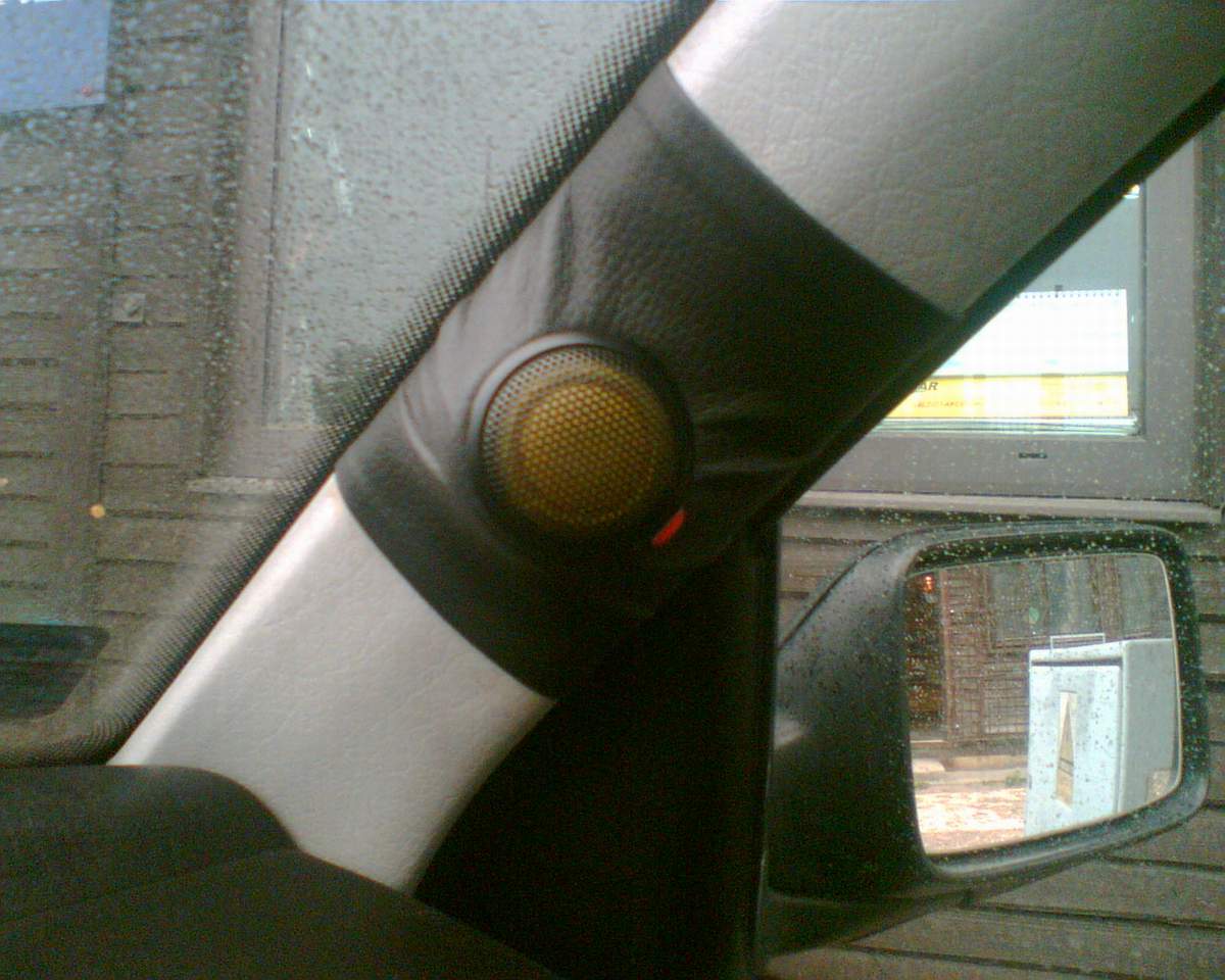

    Witam jak w temacie szukam materiału na obicie słupków przednich z zamontowanymi głośnikami wysokotonowymi.
    Próbowałem derma ale materiał jest za mało plastyczny i nie mogę położyć go na całą zabudowę nie przecinając go.
    czym obijacie słupki gdzie to kupujecie?
    Interesuje mnie kolor szary
  • #2 5765878
    williams
    Poziom 30  
    Skóra będzie ok. Ale to zależy również od ilości i wielkości "wygibasów" jakie tam zrobiłeś.
  • #3 5765904
    domino987
    No właśnie wygibasy są dość znaczne, głośnik zamontowałem na pierścieniu z mdfu reszta konstrukcji z żywicy, skierowany na słuchacza.
  • #4 5765908
    wasylwek
    Podsufitówka ze starego auta tego samego typu i materiał z niej . Co prawda robiłem u siebie inaczej (sztuczna skóra i wyszły mi małe "pogarbienia")ale taki układ jest najlepszy , gdybym teraz robił moje słupki zrobiłbym w ten sposób z podsufitówki starej.
