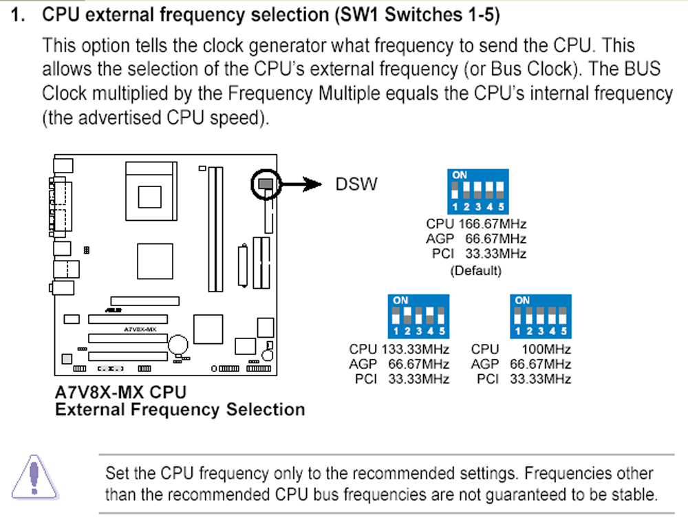

    To jest na 100% Thoroughbred, tak więc da się go pewno podkręcać;d A wiecie panowie jak przestawić ten dip-switch???
    Podkręcanie Athlon 2000xp na Asus A7V8X-MX.
  • #11 5849901
    dejfit
    Masz na obrazku - 1 pstryk :) do góry, 2,3,4,5 w dół ! Może być problem ze stabilnością, jak odpali i załaduje windowsa to już połowa sukcesu

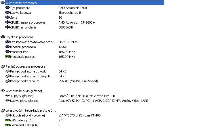

    Pierwszy rysunek jest błędny!!!!! Aby było taktowanie 166,67 na mojej płycie musi być dokładnie odwrotnie!!!!!! Czyli 1 off 2.3.4.5.on. Mam jeszcze pytanie jak zmienić mnożnik??? ponieważ w biosie nie da rady;/ A oto zrzut z EVERESTU;D
