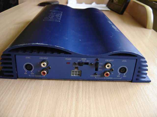

    Mam problem z podłączeniem radia Blaupunkt Sevilla MP54 + wzmacniacz Cobra 440 + głosnik Kenwood KFC-W2500. Narazie będzie pod tym wzmacniaczem pracował tylko ten głośnik jako woofer.
    Podłączyłem to w następujący sposób:
    W radiu wyjście Line Out w gnieździe C1 -> przejściówka ISO na RCA ( 2 chinche)-> we wzmacniaczu te 2 chinche podłączyłem pod wejście Low Input 3/4 chanel. We wzmacniaczu włączyłem filtr na 50Hz.
    Efekt jest taki że w głosniku prawie nic nie słychać. Są szumy coś pyrczy i przebija się jakaś muzyka. Muzyka jest napradę bardzo cicha takk że jej wogóle nie słychać. Gdy max wyciszę radio to w głośniku pojawiają się głośne uderzenia - membrana się mocno wychyla. W załączniku zamieszczam opis wyjść radia, zdjęcie wzmacniacza.
    Do wzmacniacza ani kablem zasilającym ani kablem sygnałowym zakółcenia nie docierają. Zasilanie + podłączyłem z pod kierownicy(wybrałem jajgrubszy przewód) , masę pociągnąłem z karoserii (wywierciłem dziurę w odpowiedni miejscu), Remote pociągnąłem kablem z radia z wyjcia C1. Naprawe nie wiem gdzie może leżeć problem. Pomóżcie mi z tym bo żona się już do mnie przestała odzywać za to że drugi wolny dzien przesiedziełem w samochodzie:)...

    Kręciłeś Gainem (level)? Wzmacniacz na pewno jest , czy też był sprawny?

    Wzmacniacz jest sprawny. Przed zamontowaniem podłączałem w domu pod amplituner kina domowego pod wyjście subwooferowe. Wzmacniacz zasilałem zasilaczem stabilizowanym do 2 A. Grało bardzo ładnie oczywiście na tyle na ile pozwalał zasilacz. Nie jest to także wina kabla ponieważ przełożyłem na próbę kabel sygnałowy z kina domowego. Efekt identyczny.
    A jak sprawdzić czy mam wyjście liniowe w radiu sprawne?

    Ustawiłeś ten Level czy nie? Może podmień na próbę radio (znajomy,sąsiad , jakaś MP3,laptop itd.) .

    No i podłączyłem mp3. Działa. Coś nie tak jest z radiem. Może być jeszcze uwalona ISO ale stawiam na radio. Dzwięk jest taki jak by był przesterowany charczy i dodatkowo jak by końcówce brakowało mocy. Niesamowity szum. Ponadto od czasu do czasu ten "hałas" sam się podgłaśnia i znowu ścisza. Trwa to ok 1-2 sek. Membrana w głośniku szaleje. Jest tak samo we wszystkich kanałach. Czy spotkaliście się z takim uszkodzeniem? Macie może jakiś schemat płyty tego radia? Mam nadzieję że dojdę po nitce do kłębka.

    A jednak wzmacniacz także jest uszkodzony. Pourywane są gniazda sygnałowe.
    Miałem podwójnego pecha.
