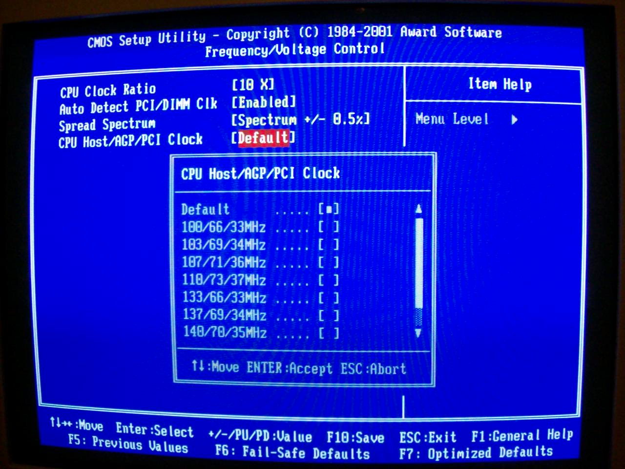

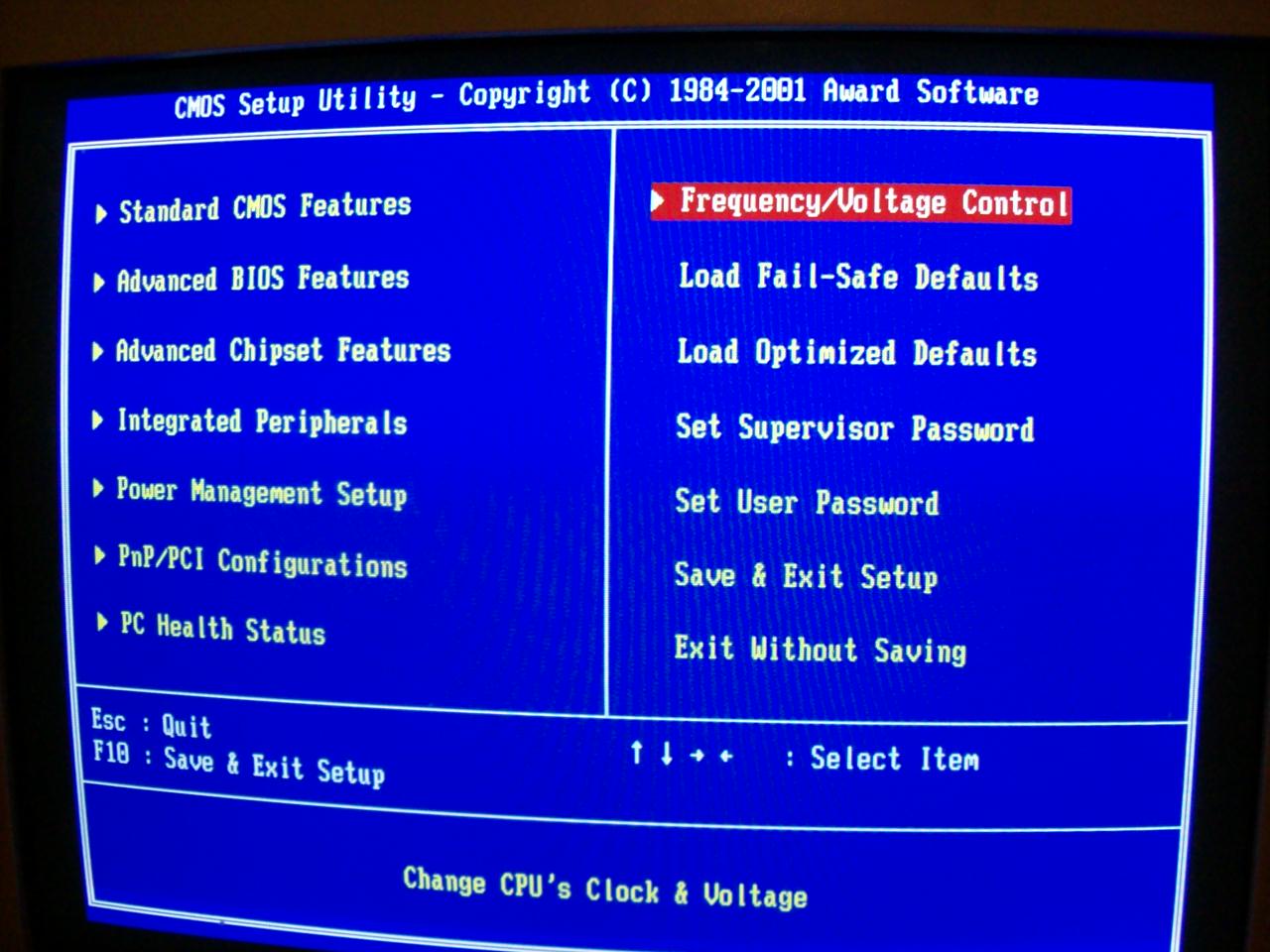

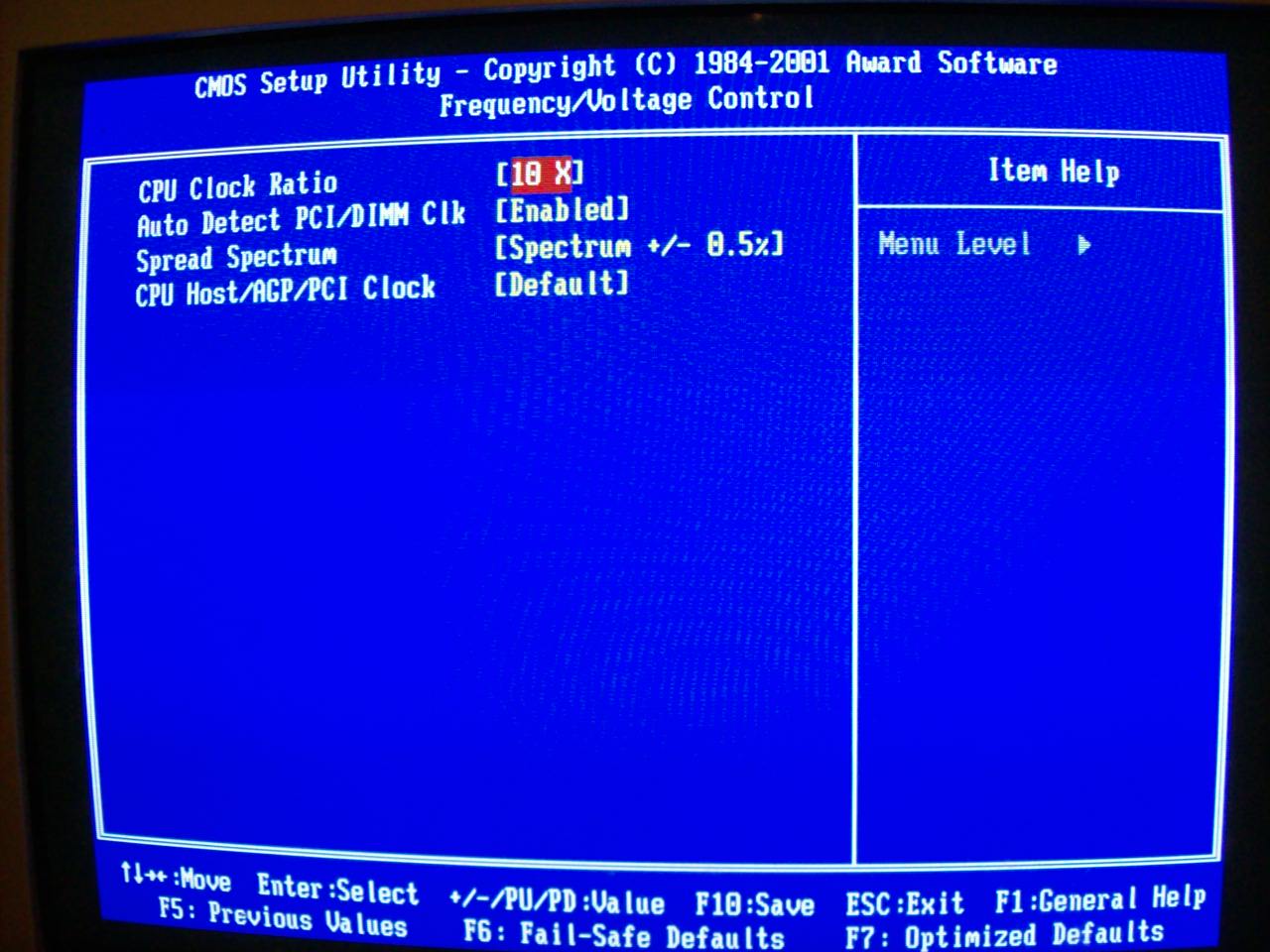

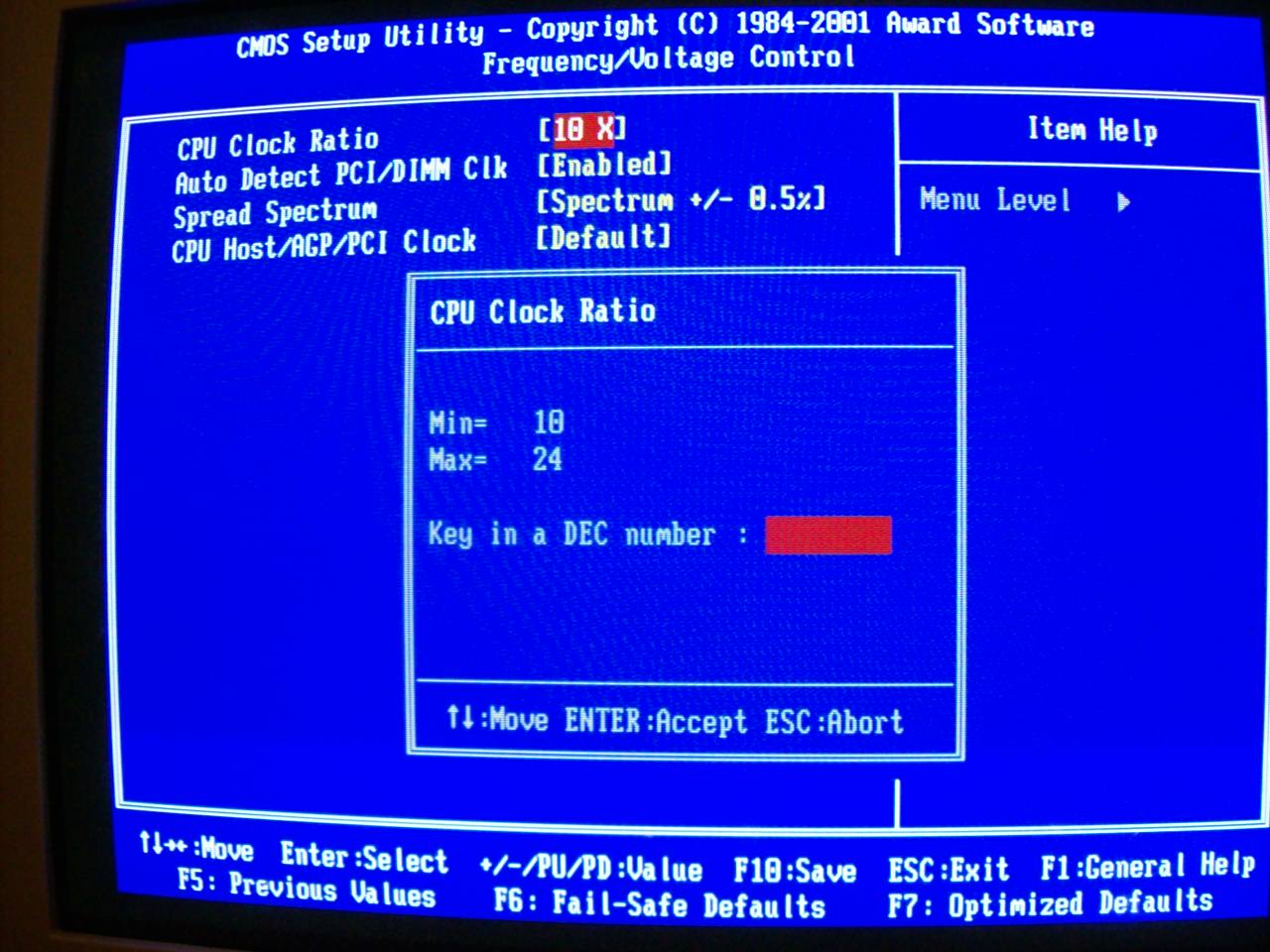

    U mnie to wygląda właśnie tak.

    Co i jak tu należy zrobić? Dodam że zwiększanie CPU Clock ratio nic nie daje.

    CPU clock ratio to mnożnik, pewnie masz zablokowany.
    Skoro masz x10, to twoja szyna wynosi 170mhz. Poszukaj tej wartości w ustawieniach niestandardowych i zwiększaj co jeden punkt, chociaż widzę już, że dużo nie wyciągniesz, jeżeli to już nie jest max.
    na pewno zablokowany, chyba że ten procek to ES.

    Ta płyta nie nadaje się do podkręcania, możesz spróbować zmienić cpu host... na np 107/71/36 o ile wystartuje będziesz miał całe 1819hmz, wyłącz spread spectrum. Imo gra nie warta świeczki.

    Zmieniłem CPU Host na 107/71/36 bo na więcej się nie da, przy ustawieniu większej wartości powraca na default po restarcie.
    Przy ustawieniach j/w uzyskałem 1870Mhz.
    To chyba MAX.
