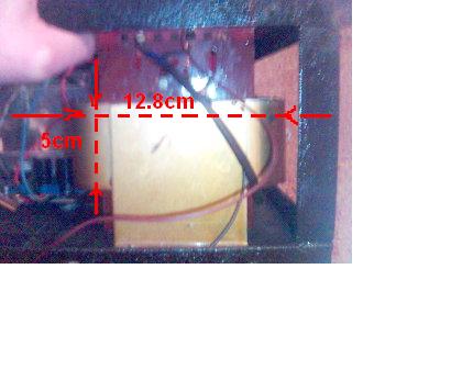

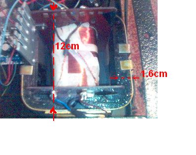

    Dostałem od kolegi transformator tylko bez cewek. Na oko wydaje sie że wyciągnie sporą moc dlatego chciał bym go użyć do zasilenia wzmacniacza 200w na układach tda7294. Problem jest taki ze nie wiem jak obliczyć jak mam nawinąć to trafo. I chciał bym się was spytać czy obliczylibyście mi jaki drut ile mm średnicy ile zwoi na pierwotnym ile na wtórnym, wszystko co pomoże mi do nawinięcia tego trafa by w pełni wykorzystać jego moc.
    Dodam ze na stronie pierwotnej trafa ma być 2x 25V wartości skutecznej.
    A i jeszcze kolega ma taki sam fabrycznie nawinięty i po stronie pierwotnej drut ma średnicę 1mm. i powiedzcie le watów z niego mogę wyciągnąć.
    Jak na razie to nawinięty jest na oko.
    Oto zdj. i wymiary:
    Transformator sieciowy do zasilania subwoofera 200w.

    Nie szukałeś a szkoda. W zasilaniu układów elektronicznych jest pokazane jak sobie trafo policzyć. Nawijałeś kiedyś trafo? Rdzeń jaki tam masz jest troszkę niewdzięczny, bo czasem trudno dobrze złożyć go w całość niczym w fabryce. Izolacje też są ważne i dokładne nawijanie i unikanie wszelkich luzów. Wszystko potem ma swoje konsekwencje.
    https://www.elektroda.pl/rtvforum/topic492683.html
    W uproszczeniu można powiedzieć, że moc przenoszone przez trafo to będzie ok P=0,7*S², gdzie S to przekrój środkowej kolumny w cm². Wyciąg taką jedną połówkę, zmierz dokładnie przekrój jednego i pomnóż razy 2. Po wstawieniu w poprzedni wzór wyjdzie Ci jaką moc trafo może przenieść. Przy indukcji rzędu 1T wzór na liczbę zwojów na każdy 1V przyjmie postać n=45/S. Dla zasilania napięciem 230VAC n1=230*45/S. Dla wtórnego analogicznie n2=U2*45/S jednak warto dać kilka % zwojów więcej, powiedzmy 2-5% (z tym jest problem jednoznacznie określić, jeśli się wszystko robi w przybliżeniu). Ty pewnie będziesz wymagał zasilania symetrycznego więc uzwojenia wtórne będą dwa. Średnicę drutu nawojowego zakładając gęstość prądu J=2,55A/mm² można w uproszczeniu przyjąć jako d=√(I/2) i działa to dla każdego uzwojenia w tym przypadku. I dla uzwojenia pierwotnego będzie w przybliżeniu wynosiło 1,1*(P/230V) a dla wtórnego I=P/U ale to U to będzie całkowite napięcie obu połówek, więc jak byś potrzebowała na wtórnym 2x28V to za U dajesz 56V. Jeśli chodzi o to U, to nie jest to napięcie jakim bezpośrednio zasilisz wzmacniacz tylko napięcie jakie musi dać trafo, aby po wyprostowaniu i odfiltrowaniu na kondensatorach móc otrzymać napięcie zasilające wzmacniacz.

    Tak nawijałem już transformatory i to nie raz, mam już swoje doświadczenie w nawijaniu. Tylko problem był właśnie z tymi uzwojeniami jakie maja mieć średnice i ilośc tych zwoi, zawsze było nawijane na oko a skąd wiedzialem ile nawinać na stronie pierwotnej sposobem ,,Grzania" (jeżeli cewka sie grzeje to dowijam aż przestanei sie grzać ) no wiem ze glupota ale żaden z tych nawinietych transformatorów sie jeszcze nie spalił.
    A wiec nawijanie to nie problem dla mnie.
    Dziekuje za odpowiedz postaram się obliczyć z tych wzorów co mi podałeś. jeśli mi coś nie wyjdzie to napisze.
