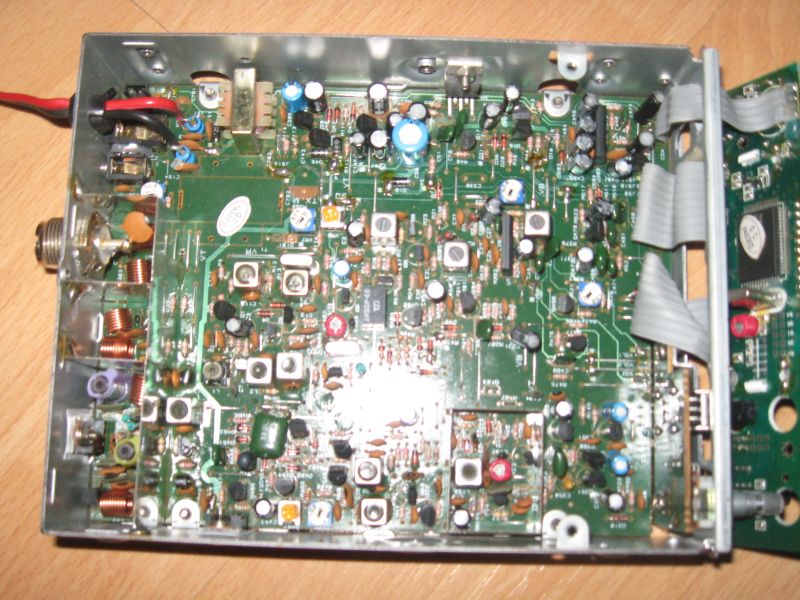

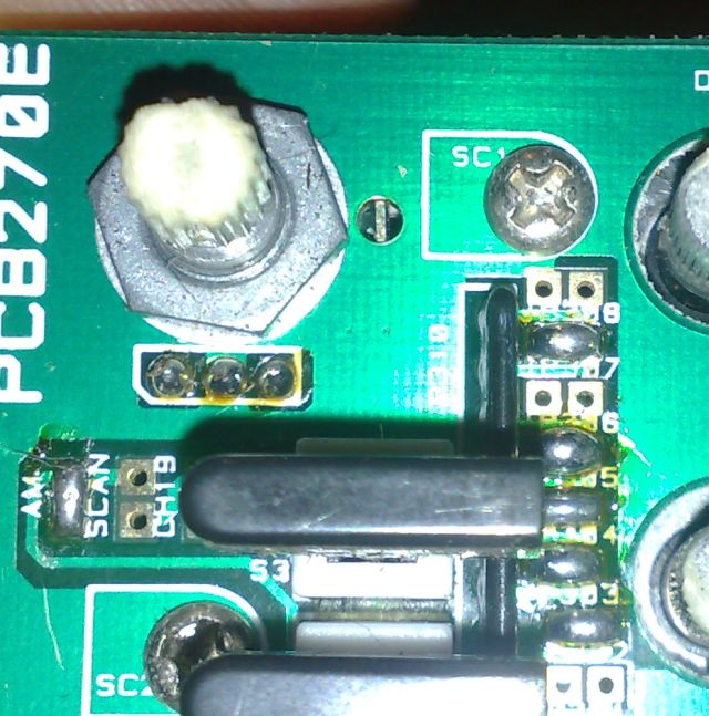

    Witam dostałem dzisiaj od kolegi CB Albrecht ae 4100 niestety radyjko jest przywiezione z Niemiec.
    Kanały od 3-15 sa w AM-ach reszta działa tylko w FM czy dało by rade jakoś przestroić aby działało w całej 40/AM
    Zworka od AM jest zwarta.
    Zostały zworki:
    JP301
    JP302
    JP303
    JP304
    JP305
    JP306
    JP307
    JP308

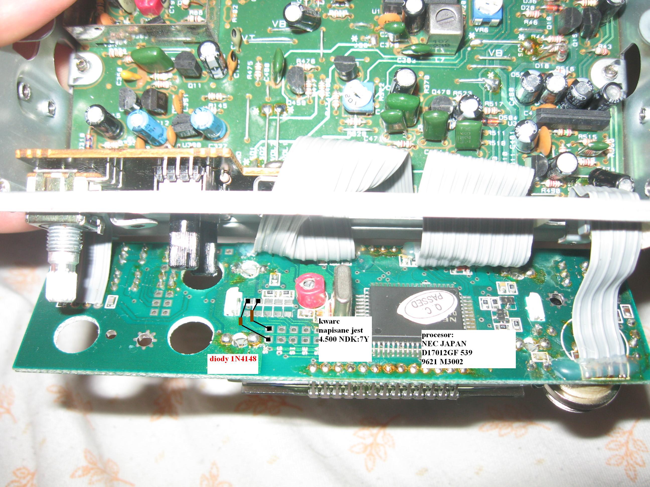

    Proszę bardzo o to płyta przednia i jak rozblokować na pełne 40CH AM/FM.
    Pełny link do tematu 40 AM/FM AE-4100 pokazane na płytce przedniej przy procesorze.
    Dioda obojętnie jaka np. 1N4148 .

    udało się odblokować na całą 40 AM wystarczyło zlutować zworkę JP301

    Radio mam na procesorze NEC D170012GF koło którego siedzi kwarc 4,5MHz
    W przypadku gdzie procesor jest syntezerem częstotliwości, przestrajasz kwarc 4,5MHz w dół.
    Najlepiej jest to zrobić poprzez dolutowanie równolegle do masy (GND) kondensatorów (z jednej i drugiej nóżki kwarcu) po około 33pF/47pF .

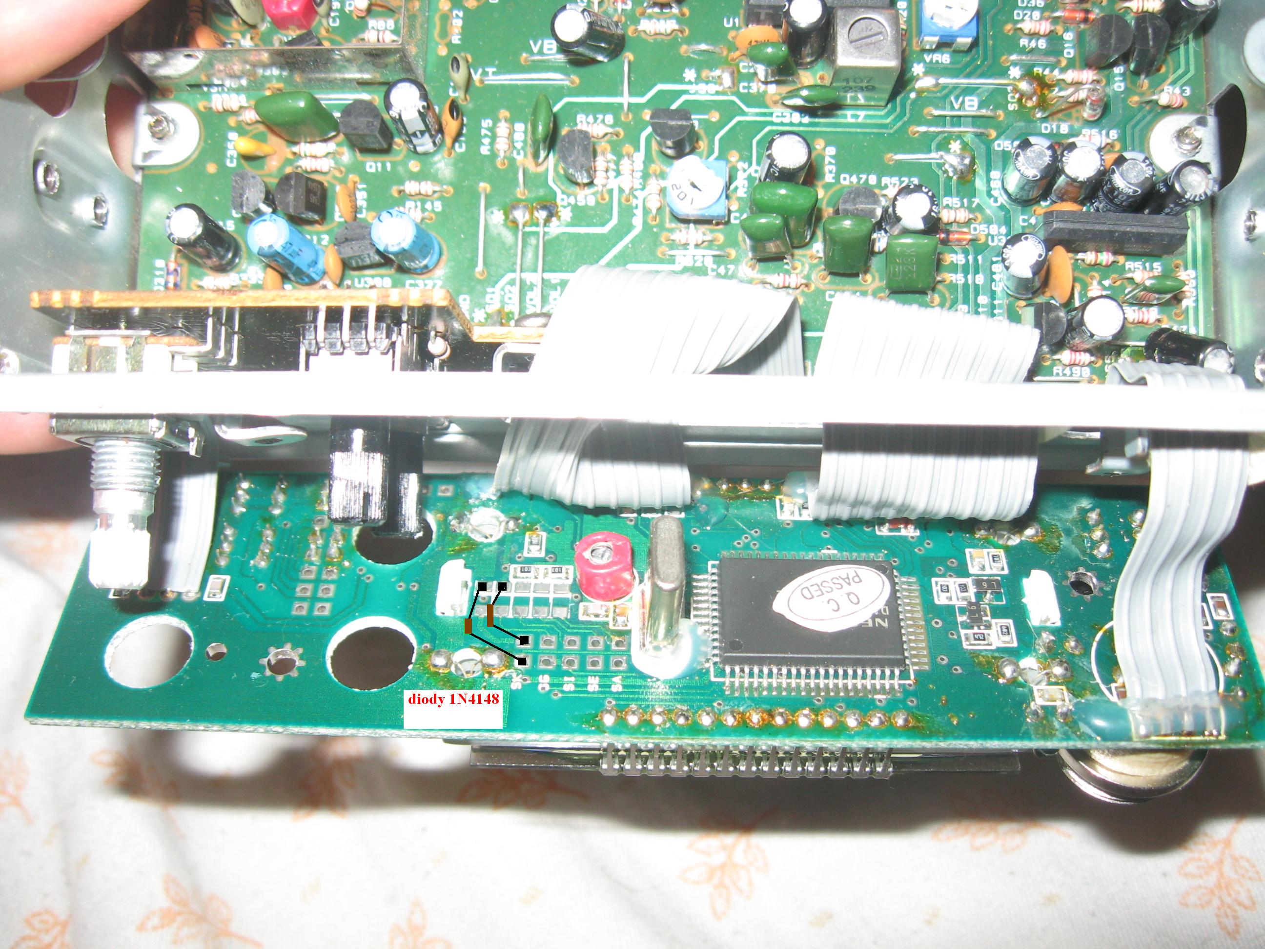

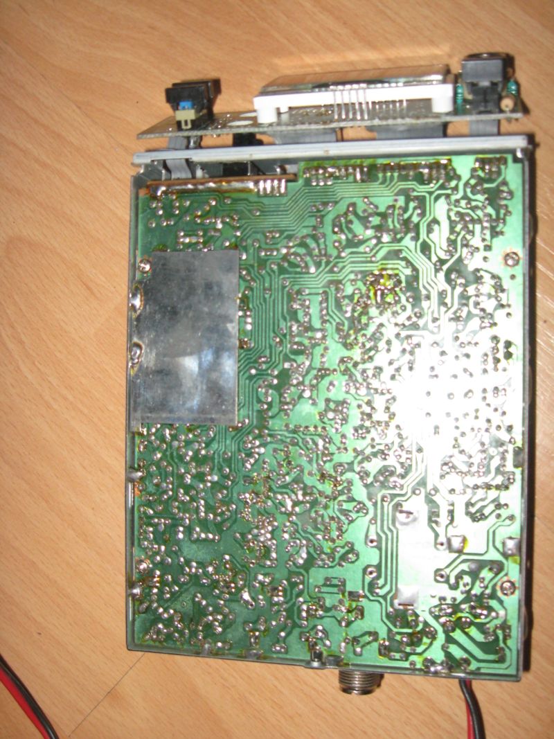

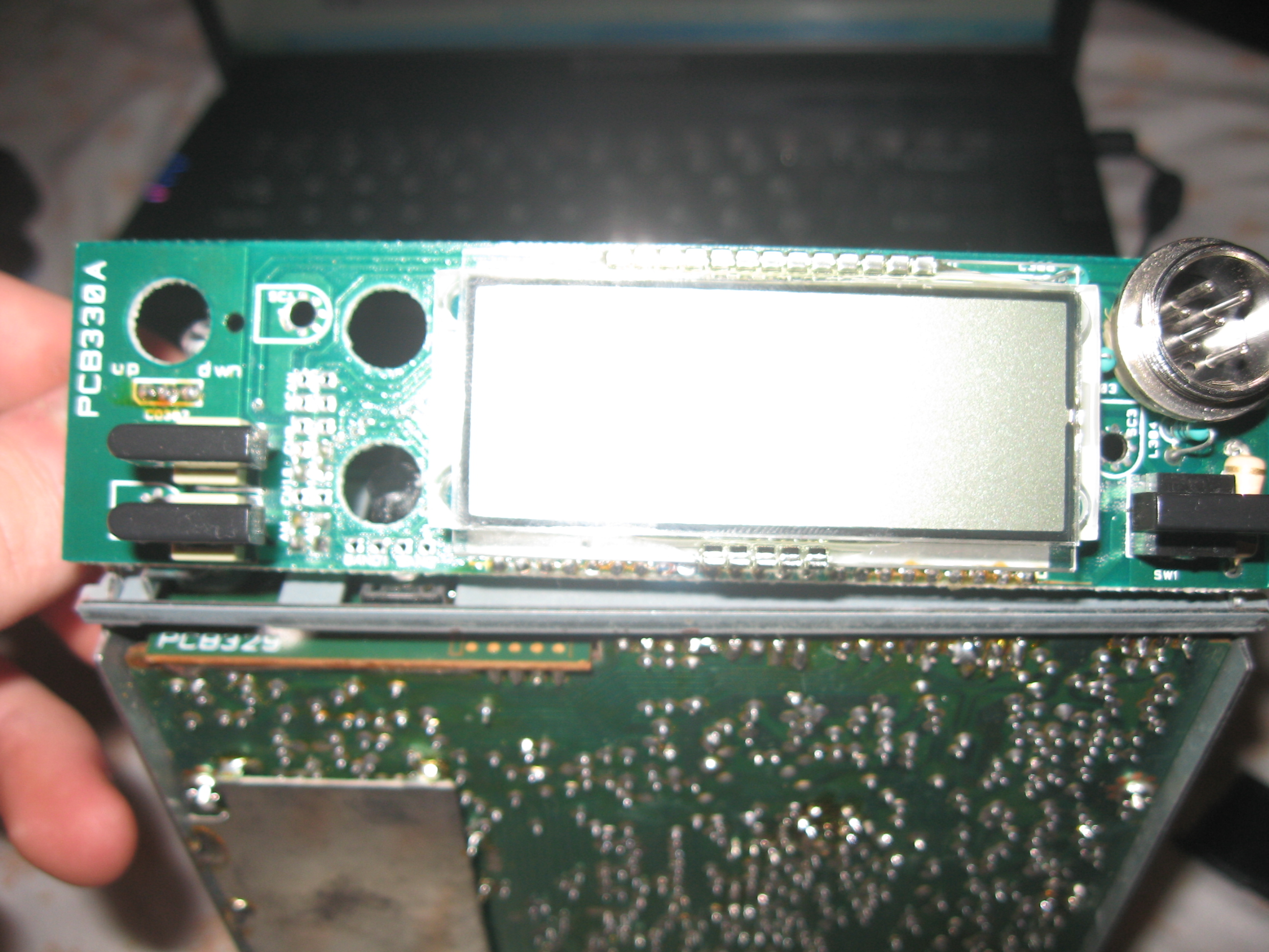

    Posiadam radio Albrecht AE 4100 przwiezione z Niemiec wycztałem, żeby radio działało trzeba przestroić aby były "AM" i "Zera" zgodnie z waszymi poradami AM można powiedzieć że mi się udało zrobić bo czekam tylko na przysyłkę diód 1N4148 które trzeba wlutować tak jak na zdjęciu mojego radia
    albrecht ae 4100 da rade zrobic AM ? i Zera ?
    Następnym zadaniem aby radio działało należy zrobić "Zera" właśnie tu mam problem ponieważ nie za bardzo wiem w którym miejscu wlutować ta cewkę czy tak jak pisał lepper_pl "do każdej z jego dwóch nóg wpiąć kondenatory ceramiczne a ich nogi doczepić do masy radia"
    procesor : NEC JAPAN D17012GF 539 9621 M3002
    kwarc: 4.500 NDK:7Y
    zamieszczam inne zdjęcia radia poradzcie w którym miejscu to trzeba wlutować aby to działało
