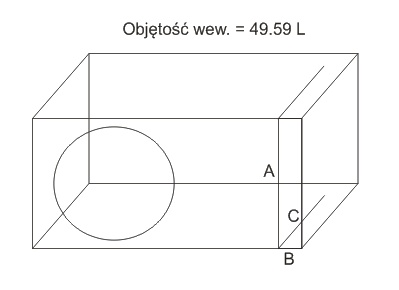

    Kupiłem dzisiaj Głośnik Pioneer TS-W307D4.
    Pioneer TS-W307D4 port Bass reflex
    Temat był już poruszany ze 2 razy ale nie znalazłem odp.
    Mianowicie Zalecana skrzynia to 46,7L a port 76mm x 140mm.
    Pytanie:
    1. Te 46,7 L to Objętość wewnętrzna skrzyni (po odjęciu grubości płyt).
    2. Dolicza się 2, 3 L objętości na głośnik.
    3. Chciałbym zrobić port szczelinowy mógłby ktoś zaproponować wymiary szczeliny.....(zamiast 76x140)
    Skrzynia Będzie miała wymiary
    Szerokość 37cm Wysokość 50cm Głębokość 33,6 cm.
    (Wymiary wew. 33,4x46,4x30 = 46,49 L)

    Wg obliczeń zrób 50 litrów i port 305/35 mm bedzie ok

    Z Mocą nie powinno być problemów podłącze go pod monoblok infinity przy 2 ohm ma 600rms (tylko żeby sie nie spalił.)
    Tzn. głębokość ma być 305mm a wysokość 35.......(szerokość przez całą skrzynie)
  • #5 5772348
    williams
    Poziom 30  
    wys. ma być 305mm szer. 35 mm
  • #6 5772535
    Arasnet
    A = 33,4 cm (Wysokość, wzdłuż całej skrzyni,)
    B = ? (Szerokość)
    C = ? (Głębokość)
