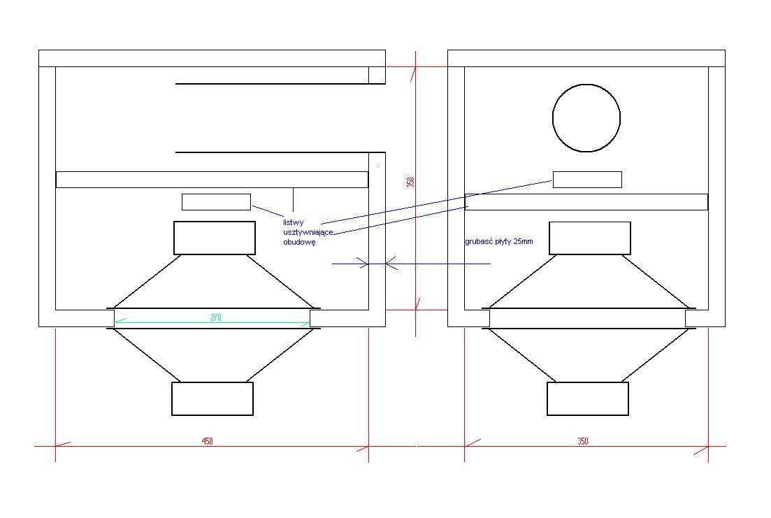

    No cóż GDN 30/80/2 Tonsila nie jest głośnikiem typowym do suba, raczej dobrze spisuje się w układzie 3-way.
    Ale jest sposób aby z dwóch takich skonstruować stosunkowo niewielkiego suba, to znaczy jak na wielkość tego głośnika.
  • #8 5796489
    edyta83
    To może lepiej je sprzedać i kupić coś innego.Tylko co?Może masz coś na oku za rozsądne pieniądze?Chętnie wysłucham dobrej rady.Jeśli chodzi o te gdny to myślałem żeby zamknąć je w środku skrzyni i wyciąć tylko BR-y
  • #9 5796748
    mczeslaw
    Poziom 36  
    No cóż te GDN aby zeszły nisko wymagają około 90 litrów, dwa 180 litrów, to dość sporo jak na te głośniki ale dadzą rade, chociaż będzie je ciężko kontrolować, i będą wymagały naprawdę porządnego wzmacniacza. Tu przychodzi nam z pomocą dobrodziejstwo jakie daje nam tandem dwóch głośników silnie sprzężonych pneumatycznie.
    Czyli układ głośnik zaraz za drugim głośnikiem w szczelnym pierścieniu, albo dwa głośniki skierowane do siebie membranami ( co jest najlepszym ich sprzężeniem pneumatycznym ). Takie rozwiązanie ma wiele zalet:
    - znacznie zmniejsza rozmiary obudowy, bo aż 4 krotnie w stosunku do
    wymiarów obudowy z zastosowaniem dwóch GDN 30/80 w sposób
    klasyczny. Czyli tu do 45 litrów netto,
    - zmniejsza zniekształcenia liniowe przetworników gdyż mniejsza
    objętość obudowy nie pozwala głośnikom na niekontrolowane ruchy
    membran jakie nam serwowała by skrzynia 180 litrów,
    - no i poprzez to dużo lepsza kontrola nad głośnikami w takiej
    obudowie.

    Musze poszukać na płytkach projekt który kiedyś robiłem i ci go zapodam. Tylko to był jako subwoofer pasywny a za satelitki były SPACE 86 Tonsila.
    Kwestia wzmacniacza i filtrów nie przeszkodzi w koncepcji zasialnia suba pasywnego.

    Budowa subwoofera na dwóch GDN 30/80
    Ja to wyposażyłem w cztery nóżki i stało to głośnikiem zwisającym do dołu, a żeby go nie było widać można pomiędzy nóżkami zastosować czarną tkaninę akustycznie obojętną. Mi to nie przeszkadzało.
    BR no niestety długi bo Vb stosunkowo mała jak do GDN 30/80/2; φ 10 cm i długość 30 cm. A trzeba dość nisko stroić.
    Vb netto to tu 49,dm³, Fb-35Hz, F3,około 38Hz.
    Średnia efektywność przetwarzania około 89 dB.
    I jeszcze ważna uwaga. Obudowa była tak wykonana ze górna jej część jest odkręcana i zdejmowana. Chodzi tu o przykręcanie głośników. Podczas montażu.
