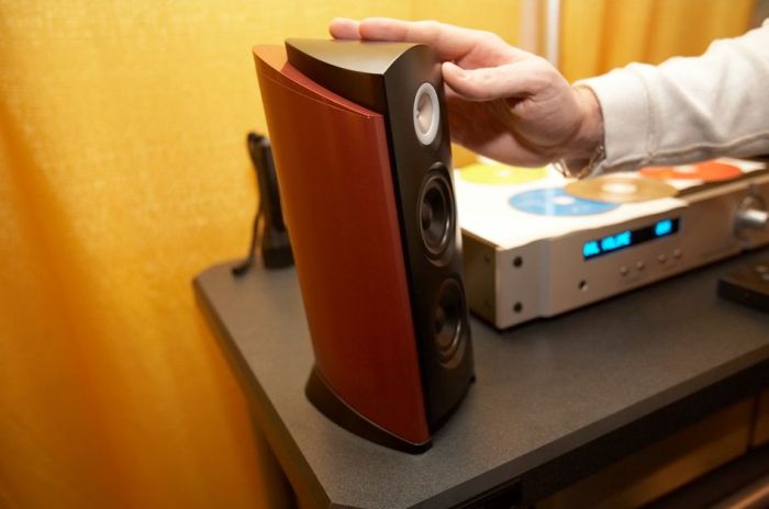

    ponawiam moje zapytanie.
    Posiadam kino domowe LG HT762TZ gdzie każda kolumna w tym kinie posiada 3 głośniki, jednak dźwięk zawsze wydobywa się z górnego i środkowego, natomiast dolny milczy. Dlatego zastanawiam się czy "tak ma być" i dolny głośnik to tylko imitacja czy może moje kino działa nieprawidłowo. Niestety od firmy LG nie uzyskałem odpowiedzi jak również na żadnych forach nie znajduję informacji na ten temat. Chętnie bym te kolumny otworzył ale zapewne stracę gwarancję:)

    a czy ten "glosnik" rusza sie na basie?
    bo jezeli tak to moze to byc membrana pasywna. czyli odpowiednik b-r
    rozkrec jedna kolumne i sprawdz (glosnik bez magnesu i cewki) - i tak gwarancja tego nie obejmuje :P

    I co? Uważasz, że masz uszkodzone wszystkie 4 kolumny?
    Po mojemu te dolne głośniki to atrapy - żeby ładnie (symetrycznie) wyglądało. Aż się pofatyguję do jakiegoś sklepu i sprawdzę.

    watpie zeby zrobili az taki numer i wstawili atrapy - to bylaby najwieksza glupota zaraz po "kopolkach" w kolumnach od wiez :lol:
    ja stawiam na membrany bierne - zobacz ksztalt tych kolumn, tam nawet niema gdzie wsadzic b-r

    W głośnikach od TV serii ambilight, które luzem za śmieszne pieniądze na potęgę występują na allegro, jest taka własnie membrana bierna. Myślę, że tutaj jest podobne rozwiązanie.

    bylem z wlasna plytka potestowac pare zestawow.
    aandriuu, na jakiej podstawie wybierales to kino domowe? :| to naprawde gra przecietnie a te wysokie tony sa bardzo drazniace i malo przyjemne :???:
    te glosniki to faktycznie membrany bierne. "lataja" slabiej od gornych glosnikow ale chodza wiec to nie atrapa
