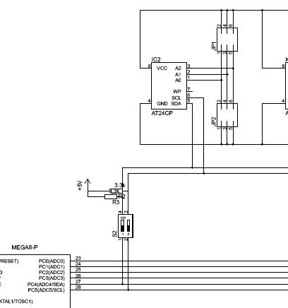

    Mam problem z magistralą I2C
    kody funkcji
    http://ds5.agh.edu.pl/~czaro/naukowo/soft/avr_twiobsluga.pdf
    #include <avr/io.h>
    #include <stdlib.h>
    #include<inttypes.h>
    #include<avr/interrupt.h>
    #include <util/delay.h>
    #include "../lib/lcd.h"
    #include "../lib/twi.h"
    #undef  F_CPU
    #define F_CPU                16000000 //częstotliwość zegara w Hz
    #define INIT1 12000
    unsigned int sekundy = 00;
    unsigned int minuty = 29;
    unsigned int godziny = 23;
    char tab[8];
    char bufor[8];
    uint8_t wys=0;
    unsigned char i, tmp1;
    // program główny
    int main(void)
      uint8_t adres;
      DDRD = 0xFF;
      PORTD = 0xFF;
      DDRB=0xFF;
      DDRC = 0;
      lcd_init();
      TWI_start();
      write_command(0x01); // czyść LCD
      write_text("TWI_start();");
      _delay_ms(1);
      TWI_write(0xA0);
      write_text("TWI_write(0xA0);");
      TWI_write(0x00);
      write_text("TWI_write(0x0);");
      //TWI_write(0x1);
      write_text("TWI_write(0x1);");
      //TWI_write(10);
      write_text("TWI_write(10);");
      TWI_stop();
      write_text("TWI_stop();");
      _delay_ms(15);
      while(1)
    return 0;
    Próbuję zapisywać do pamięci 1 bajt
    Na wyświetlaczu widzę efekt
    TWI_write(0xA0);
    i koniec, procesor staje po adersowaniu układu.
    Jeżeli usunę adresowanie komurek pamięci to normalnie dalej działa.
    Co jest nie tak?
    Jak sprawdzić czy układ jest na magistrali?

    Ortografia to raz:
    komurek
    a po za tym to jak masz podłączone linie A0, A1, A2?

    Problem rozwiązany ---!! Uszkodzona Atmega !!---
    Dziękuję z zainteresowanie.
    Program działa i jest przykładem na sprzętową obsługę TWI w ATMEGA8
