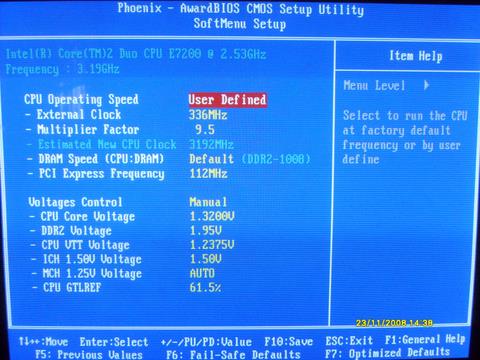

    Witam wszystkich i proszę o pomoc Podkręciłem procka intel core duo 2 2,53 do 3,20 ale program sp2004 wykrywa mi jakieś errory (błędy) proszę o pomoc co zrobiłem źle
    a tak wyglądają ustawienia biosu
    https://obrazki.elektroda.pl/70_1227460380.jpg
    '' to wyskakuje mi jak sprawdzam stabilność"

    napięcie na procka 1.3200V
    z resztą wszystko jest na zdjęciu biosu patrz
    tuhttps://obrazki.elektroda.pl/70_1227460380.jpg

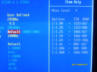

  • #10 5794588
    majster07
    Małe wyjaśnienie :
    Procesor: Intel core 2 Duo E7200 2,53Ghz, 1066FSB,3MB Cach
    Płyta główna: Abit IP35P (Intel P35+ICH9)
    Pamięć: GEIL DDR2 4096 MB PC800 2x2GB CL5
    Zasilacz: Midi Tower ATX 400W
    Grafika: EVGA GF 9600GT 521MB DDR3/256b T/D PCI-E

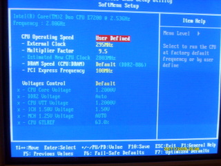

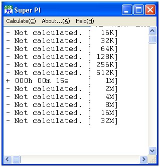

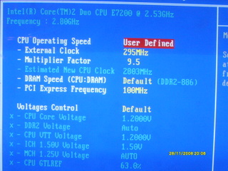

    A to aktualne ustawienia:
    poroblem ze stabilnością po podkręceniu inter core duo E7200
    teraz mamna procku 2,80
    #11 5795032
    bbolek
    Widzę, że ustawienia uległy poprawie.:D

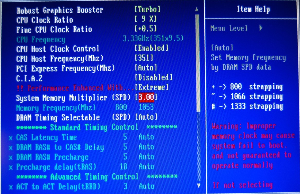

    1. Wyłączyć opcję "default" w Dram Speed! - koniecznie! (pozwala na asynchroniczna pracę procesora względem pamięci). Mówiąc "po polsku" można więcej podkręcać procesor a mniej pamięć szczególnie, że brak DDR2 1066MHz. Polecam KingMaxy - tanie i nie gorsze od wielu markowych.
    2. Ustawić szynę procesora np. na 333MHz
    3. Tak manipulować dzielnikiem szyny pamięci w opcji Dram Speed aby nie przekroczyć wartości 950.
    4. Po każdym udanym restarcie komputera trzeba wykonać szereg testów na "wytrzymałość", najprościej 3DMark05 lub ...06 kilkukrotnie lub gra typu Crysis.
    5. Programem typu Everest należy sprawdzać wynik swoich poczynań bo może się okazać, że procesor idzie coraz szybciej a reszta wolniej!!! W efekcie tracimy wydajność całości zbędnie obciążając procesor.
    6. Od wartości Dram Speed 900 proponuje podnieść napięcie zasilania pamięci o 0,2V
    7. Uwaga przy zmianie szyny procesora wartość Dram Speed też się zmienia więc trzeba poeksperymentować

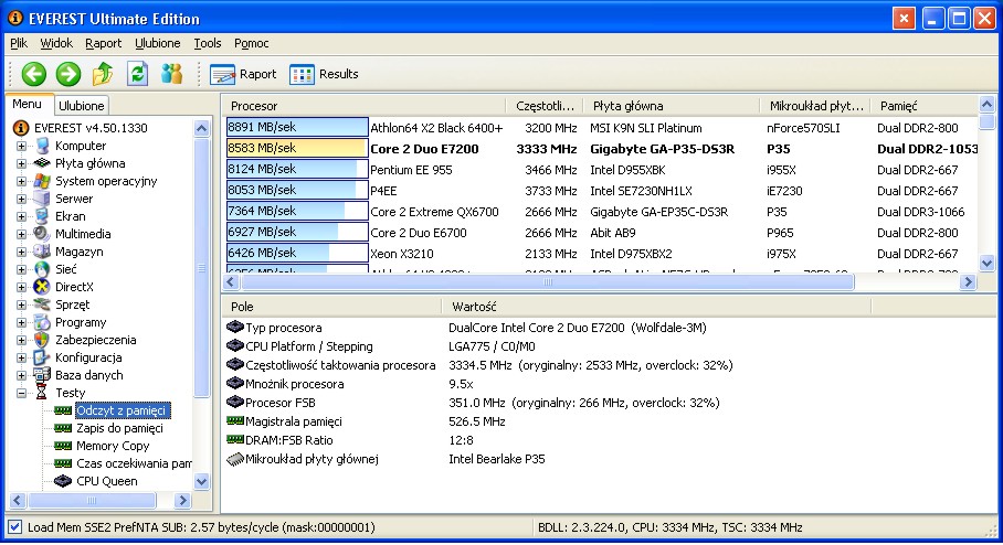

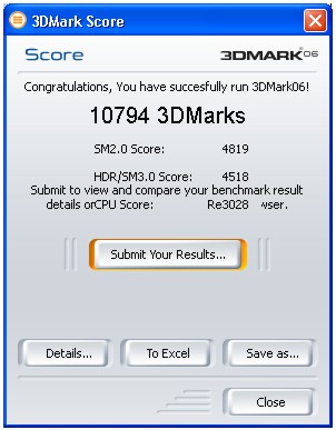

    Efektem takich poczynań jest (mam podobny sprzęt):
    A tak wyglądają moje ustawienia biosu:
