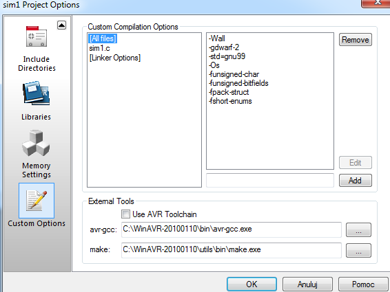

    ROZWIĄZANIE dla AVR Studio 4.19:
    Należy w opcjach projektu wyłączyć AVR toolchain i podać ścieżki tak jak to widać na TUTAJ
    U mnie jest Use WinAvr z takimi ścieżkami jak podałeś, a mimo wszystko nie działa. WinAVR-20100110 -> wersja Winavr.
    Podłożyłem do folderu default zewnętrznego makefile i zaczęło kompilować, ale zależy mi na tym aby avrstudio sam go generował.
    Może mi ktoś powiedzieć krok po kroku jak to ustawić?
    Napisałem program pod atmegę644 i chcę go przenieść na 32a. Przeniesienie jest możliwe, kod jest optymalny dla obu uc. Jak tworzyłem nowy projekt pod atmegę644 to nie było problemów z makefilem...
    Znalazłem przyczynę, wydaje się dość śmieszna, trzeba było utworzyć projekt w ścieżce w której nie było polskich znaków i wszytko było ok.
