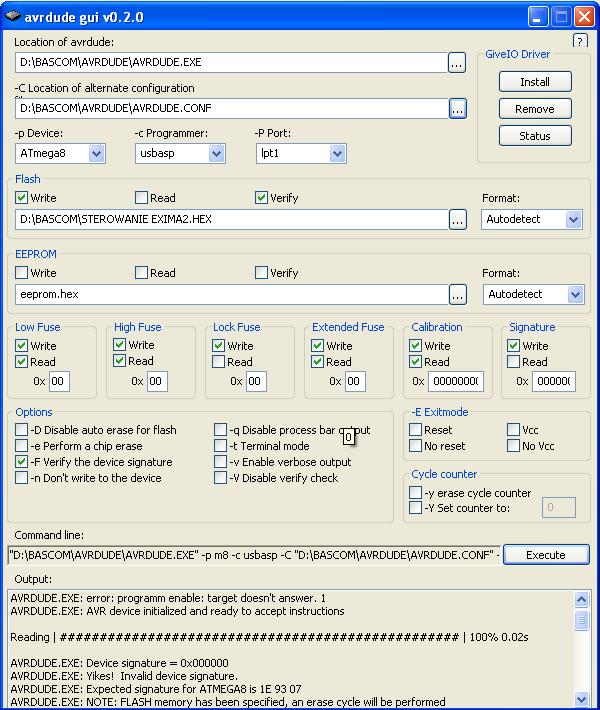

    spotkał sie ktos z takim błędem,jakiś miesiac temu programowałem atmega8 było wszystko dobrze przez ten czas nic nie zmienialem w ustawieniach avrdude i dziś wyskakuje mi taki bład, ktos wie co moze byc przyczyna ??

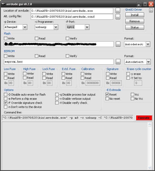

    Dlaczego zaznaczach odzdczyt i zapis fus-ow ? Wylacz to opcje i ustaw tak jak ja mam:
    bład w programowanieu atmega8 za pomoca avrdude
    Jezeli nadal bedzie cos nie tak to moga być następujące błędy:
    1)zle zlacze ISP podpięte (sprawdź jeszcze raz). RST musi miec rezystor pull-up do VCC(pokaz albo powiedz jak podłączasz złącze ISP)
    2)programator sie zawiesił ( wylacz i wlacz zasilanie programatora (wtyczka USB)
    3)zla konfiguracja AVRDUD-a albo versja(nie pamietam jaka dokladnie nie dziala dla tego programatora ale z AVRDUDE, Version 5.3.1, 21 December 2006 jest wszsytko OK)

  • #8 5800109
    00gtw00
    Kolego jak zapisałeś na procek to co masz na screenie to zablokowałeś atmege.
