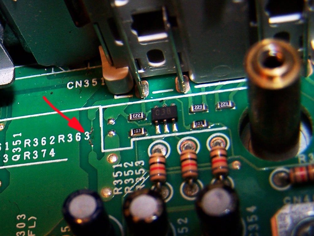

    Radioodtwarzacz Pioneer filtruje zakłócenia lecz czasem podczas manipulacji kabelkami na włączonym sprzęcie dochodzi do zwarcia i pojawiają się zakłócenia w głośnikach przy włączonym silniku. Dotyczy to nie tylko Pioneerów lecz miewają tą przypadłość.
    Są to:
    - typowy świst narastający przy dodawaniu "gazu",
    - słyszalna praca lasera w głośnikach,
    - wzrost szumu na ściszonym sprzęcie itp...
    Dodawanie kolejnych filtrów, układanie kabli sygnałowych do wzmacniacza oddzielnie od prądowych niewiele czasem pomaga.
    Problem najczęściej "leży" w uszkodzonej ścieżce masy. Sprawdzić to można zwierając drucikiem masę obudowy radia z masą na wyjściach RCA. Jeżeli po złączeniu znikną zakłócenia to już masz pewność, że została przepalona ścieżka masy. Za naprawę (czytaj-zlutowanie) w serwisie płaci się ok 50 - 60zł. Możesz to sam naprawić łącząc przepaloną ścieżkę, która jest najczęściej w pobliżu wyjść RCA. Jest to zwężenie ścieżki które działa jako zabezpieczenie ( bezpiecznik) przed uszkodzeniem elektroniki.
    Na zdjęciu zaznaczyłem strzałką typowe przepalenie ścieżki :

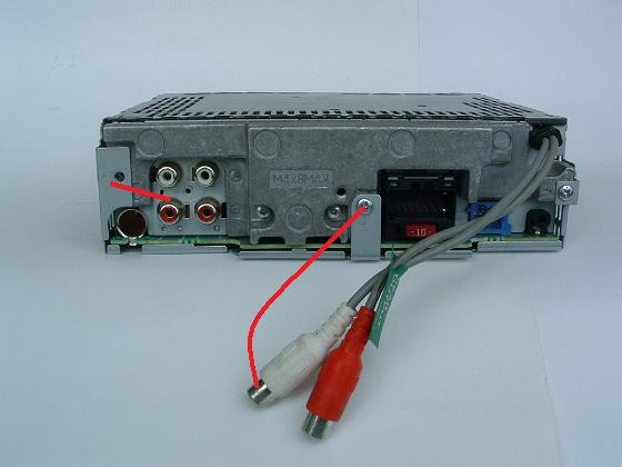

    Radio Pioneer.
    Objawy:
    -Świst, dziwne puknięcia subwoofera oraz zakłócenia, słyszalna praca alternatora/przełączników świateł.
    Badania usterki:
    -Połączenie kabelkiem obudowy radia(w dowolnym miejscu) do RCA(złota blaszka wokół czincza). Tak jak na zdjęciu:
    Świst i zakłócenia radioodtwarzacz Pioneer -> wzmacniacz.
    - Jeśli szumy/zakłócenia umilkną oznacza, że radio ma 'uwaloną masę'.
    Przyczyną tej usterki jest najczęściej przełączane czinczy przy włączonym radiu.
    Usterkę można spróbować usunąć:

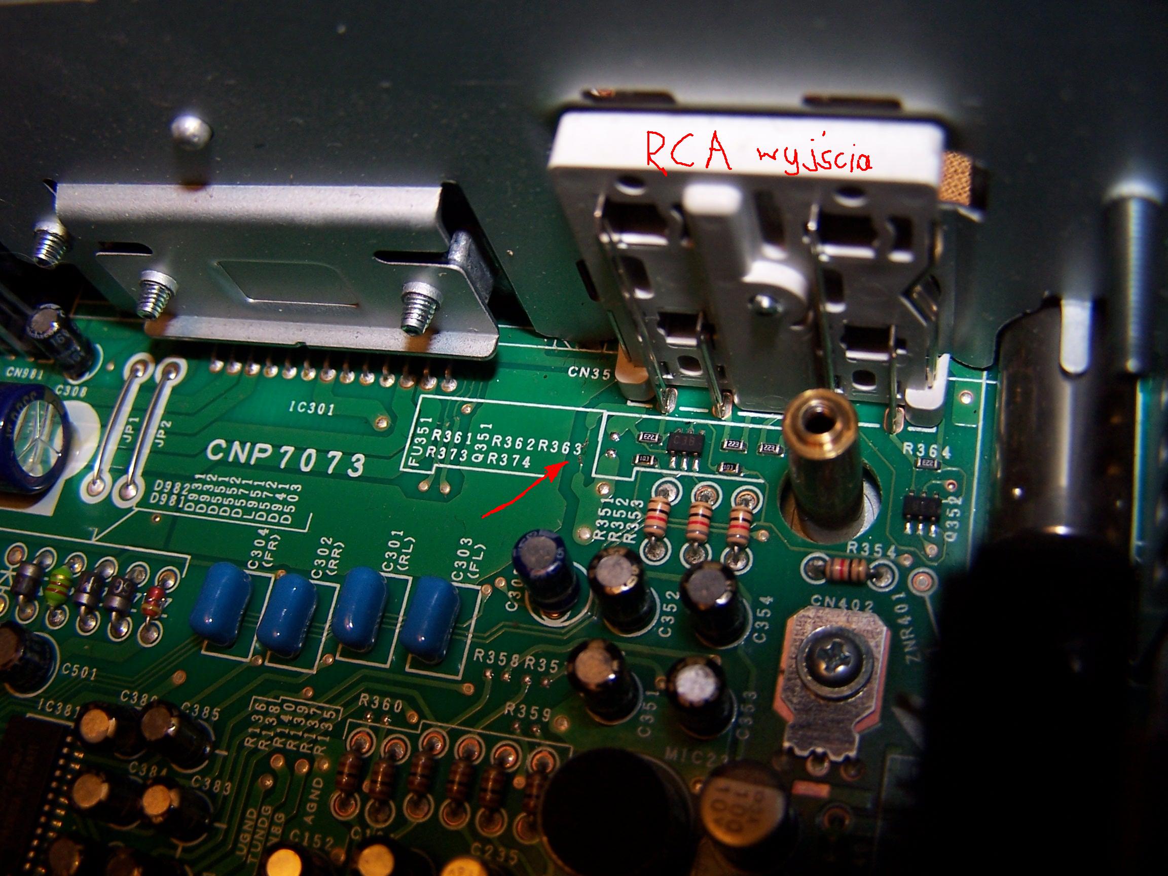

    Krok 1: Rozebranie radyjka tak, aby mieć dostęp do ścieżki masy.
    Krok 2: Znajdujemy miejsce "A" w którym masa RCA łączy się z płytką: (zaznaczone kabelki idące od wyjść RCA do płytki radia):
    Następnie idąc ścieżką szukamy bezpiecznika (może być on w postaci zwężenia jak u kolegi wyżej lub np. w postaci bezpiecznika SMD -jak w moim przypadku.
    Jeśli mamy problemy z lokalizacją bezpiecznika można użyć miernika i sprawdzić przejście dotykając jedną łapką miernika masy na wyjściu RCA (ta zewnętrzna złota blaszka na czinczu) a następnie drugą idziemy od miejsca "A" po ścieżce. Jeśli miernik 'pika' oznacza, że trzeba przesuwać się dalej do momentu w którym miernik ucichnie i tym samym wyznaczy przerwę w ścieżce. Bezpiecznik wymienić i gotowe;)
    Jeśli ktoś nie chce bawić się w naprawę, można "prowizorycznie" połączyć 'na stałe' masę z obudowy radia do masy RCA, jednak w takim przypadku TRZEBA uważać aby nie doszło do zwarcia na kabelkach RCA, gdyż może być to bardzo dotkliwe w skutkach.

    Najczęściej jest to miejsce w tylnej części radyjka. Sprawdź od końca gdzie idzie ścieżka od wyjść masy RCA w głąb płytki. Powinno być tam przewężenie ścieżki i właśnie w tym miejscu dochodzi do jej przepalenia.
  • #4 6048228
    wirgin
    Dołączyłem zdjęcie powyżej byś mógł się zorientować mniej więcej gdzie szukać
    Szukaj ścieżki lub bezpiecznika SMD tuż przed tą kostką z kabelkami do RCA
    Jeżeli nie znajdziesz tego miejsca połącz cieniutkim drucikiem masę radia z masą RCA. Możesz wykorzystać 1 cienki drucik z oplotu (ekranu) np. kabla od słuchawek czy innego audio.
