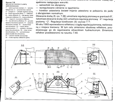

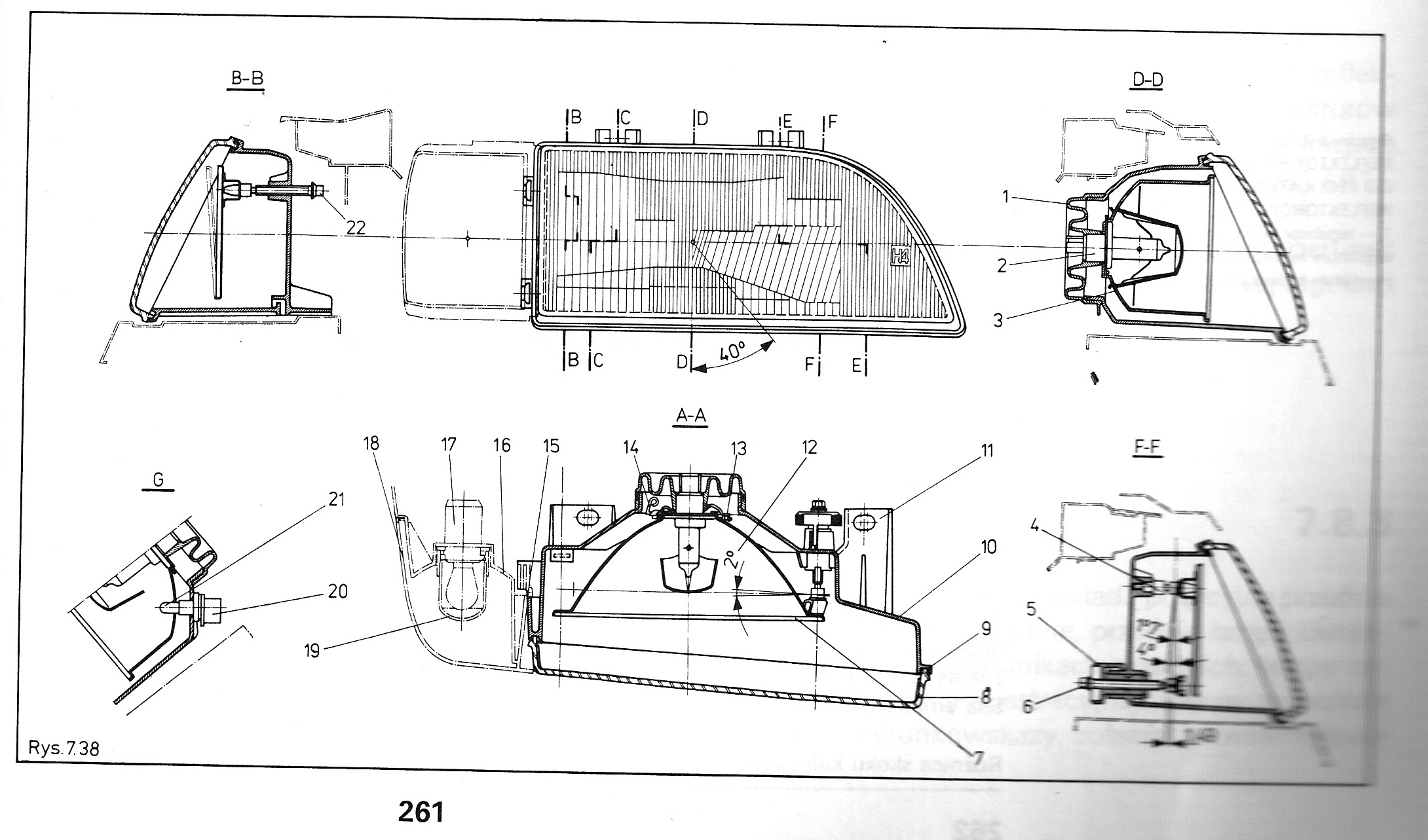

    Witam! Mam Poloneza Caro 1,6GLE 1994r. Są w nim zamontowane reflektory z hydrauliczną regulacją wysokości padania wiązki światła w przypadku obciązenia samochodu. Układ ten nie działa. Z tego co się orientuje to nie naprawia się tego, ale nie tu tkwi mój problem.
    Otóż w samochodzie są bardzo nisko ustawione światła. Na światłach mijania oświetlone jest 15m drogi przed samochodem, a więc o wiele za mało. Drogowe mają zasięg około 60m, więc też lipa. Mam pytanie. Która śruba służy do regulacji wysokości świecenia reflektorów?

    Właśnie o to chodzi że w jednym reflektorze jest to maksymalnie wkręcone( tzn jak najwyżej ma świecić) a w drugim to sobie lata, jest pęknięty plastik więc na nic regulacje. To naprawdę jedyna regulacja w tym modelu reflektorów?

    A mógłby kolega wrzucić jakiś troszkę większy ten rysunek? Bardzo by mi się przydał ale niestety przy skanowaniu zbytnio kolega pomniejszył

    Dzięki serdeczne, o to właśnie chodziło. Temat zamykam i pozdrawiam zainteresowanych
