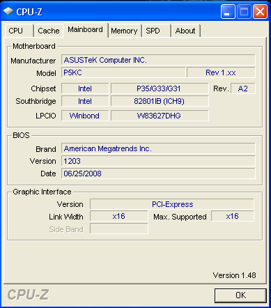

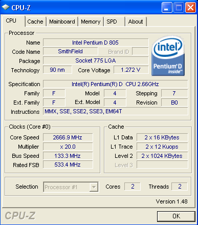

    jestem posiadaczem płyty głównej ASUS p5kc z procesorem s. 775 Intel pentium D 2.66 GHz
    Ostatnio chciałem podkręcić nieco mój procesor. Jednak odmawia ze mną współpracy. I otóż mam pytanie jak zrobić na nim OC. Bios jest odświeżony do wersji 1203. Poniżej dodaje screeny z cpu-z. Z góry dziękuje za pomoc.

    A jakie chłodzenie masz? Ile stopni ma twój proc?
  • #3 5779086
    k999
    moje chłodzenie to freezer 7 pro trzyma na luzie 35*C a w stresie 50*C
    Po odświeżeniu biosu zrobiła się dostępna szyna FSB jednak po przestawieniu o 1 komputer nie uruchamia się tylko jest w stanie czuwania. reset biosu i wszystko chodzi.
