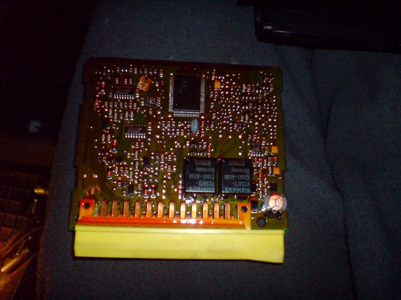

    Witam czy spotkał sie ktoś z was z autoalarmem w takim oto aucie.Tzn z fabrycznym alarmem ?? Sprawa jest tego typu że nie ma pilota do tego alarmu a po małym wypadku i pobycie u blacharza zaczęły sie dziać dziwne rzeczy takie jak szybkie mi ganie awaryjnych np podczas jazdy lub podczas wysiadania. lecz nie ma żadnego sygnału dźwiękowego. żeby to powstrzymac na chwile trzeba 2 x szybko załączyć i wyłączyć zapłon.Kolejną sprawą jest to że przestał działać zamek centralny i nie można otworzyć drzwi pasażera.Ani od środka ani z kluczyka.A tak jak by siłownik trzymał cały czas. Aha i nie pali na benzynie u mruga CHECK

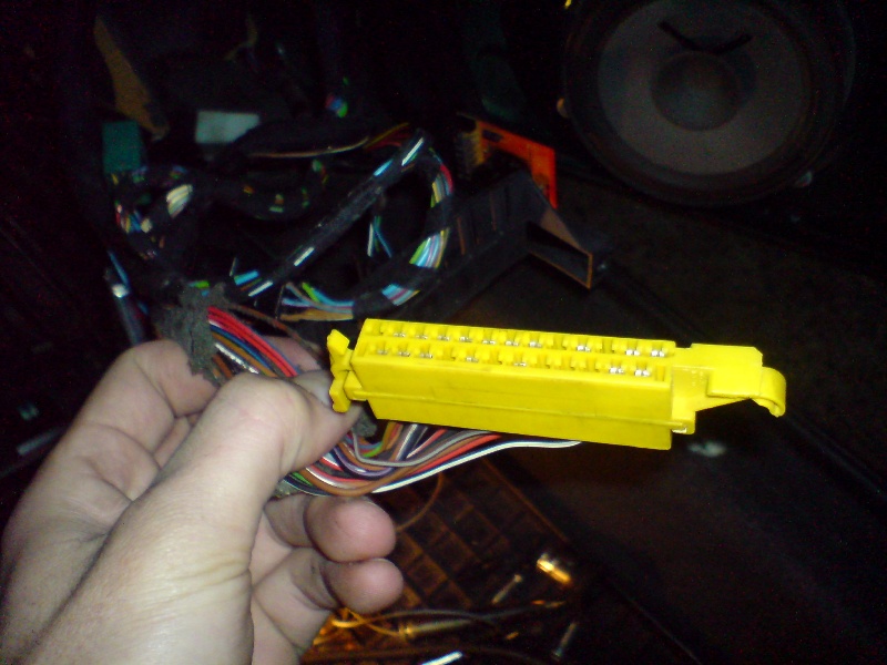

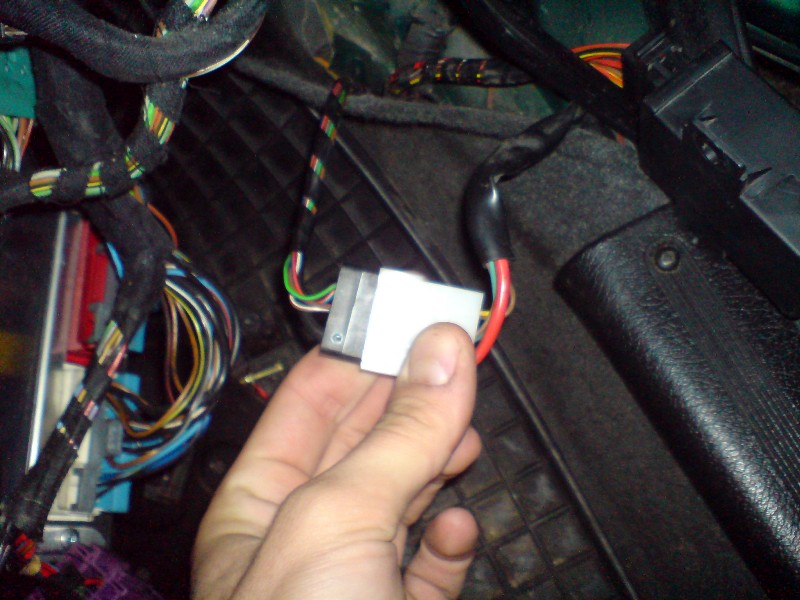

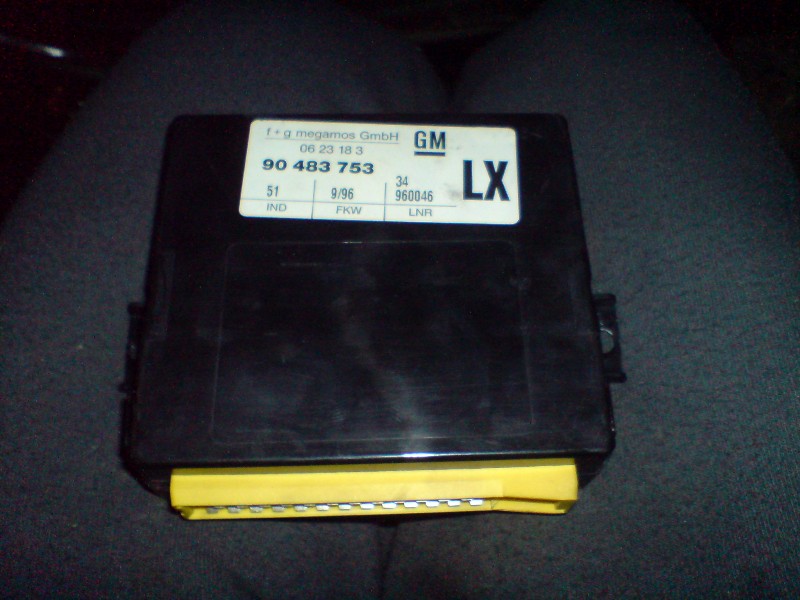

    No tak kolego przepraszam. To jest Astra F i obok nóg pasażera są 3 puszki jedna duża aluminiowa druga Duża palstykowa (po odłączeniu której przestaje mrugać dioda od alarmu i nie włącza się alarm ale CHECK mruga dalej i nie pali na benzynie) a 3 taka nie wielka ale on jest od zamka centralnego który nie działał bo siłownik się zespół w drzwiach pasażera. Interesuje mnie to jak ominąć ta dużą czarną puszkę tak żeby check nie mrugał i żeby pompa paliwa zaczęła działać. Jutro rano dorzucę foto i piny tej puszki.

    Wiesz co był wymieniany próg ale wszystkie operacje były robione z daleka od przewodów.Tylko kolego myślę że sie mylisz co do tego że nie ma fabrycznego zabezpieczenia :/ .Jest i to bardzo dziwne coś na zasadzie Omegi i systemu antynapad. Na środku nad lusterkiem wstecznym jest (chyba) sensor i obok niego mały czarny guziczek. Pod maską jest fabryczna krańcówka która uruchamia go po otwarciu maski zamiast syreny jest normalny sygnał dźwiękowy i wszystkie przewody prowadzone są w peszlach z innymi przewodami a sterownik od tego jest obok nóg pasażera i tez widać ze fabrycznie montowany a nie przez kogoś :((

    Przyślij zdjęcia tej plastykowej puszki alarmowej. Zobacz czy do niej nie dochodzą 2 znacznie grubsze przewody niż inne, jeżeli tak to jest to odcięcie pompy. Przetnij je i połącz przed alarmem.
