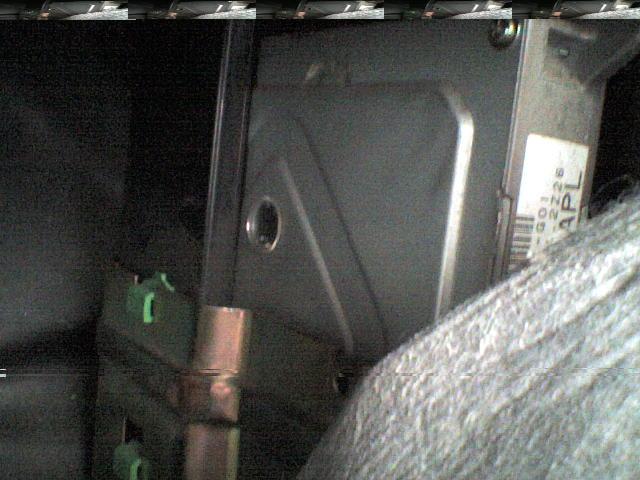

  • #11 5837030
    peter82
    dzieki bardzo za opis zobacze jeszcze ten komputer pod wykładziną raz jeszcze dzięki będe pisac jeszcze o moich problemach jak coś będzie się dziać niepokojącego.
    znalazłem to o czym pisałes dodaje zdjęcie oraz przewód z jakąś końcówką wychodzący pod fotelem pasażera (drugie zdjęcie) może tam sie można podpiąć pod ten komputer?może wiesz od czego to jest?

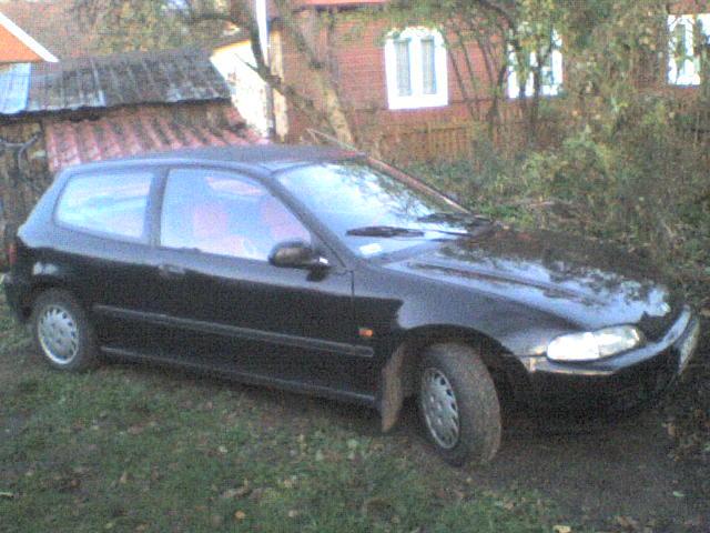

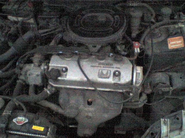

    a teraz umieszcze zdjęcie mojej hondy i jej silnik jest to 93r. 1.3 16V ale tak dokładnie może ktoś powie mi o niej.Mechanik mówił mi że jest to jakiś przejściowy model.
    https://obrazki.elektroda.pl/93_1228832831.jpg
    https://obrazki.elektroda.pl/49_1228832883.jpg
    przepraszam za jakość zdjęć ale robilem je telefonem troche już ciemno było ale mimo to prosze o opis.z góry dziekuje.
  • #12 5837588
    plakon83
    Zdjęcia ok, widać to, co trzeba.
    Pierwsza uwaga do mechanika - zmień czym prędzej.
    Silnik Twojej Hondy to D13B2, nadwozie EG3, nie jest to żaden przejściowy model, tylko zwykła Honda civic 5 generacji 1992-1995 z podstawowym silnikiem 1.3 o mocy 75 koni mechanicznych.
    Widzę, że udało Ci się zlokalizować komputer oraz 2pinową wtyczkę, to najważniejsze, a zwłaszcza 2 pinowa wtyczka, bo nią będziesz mostkował.
    Zanim cokolwiek zrobisz zapoznaj się z tym:
    http://www.honda.gda.pl/smf/index.php?topic=275.0
    krok po kroku, na spokojnie;)
