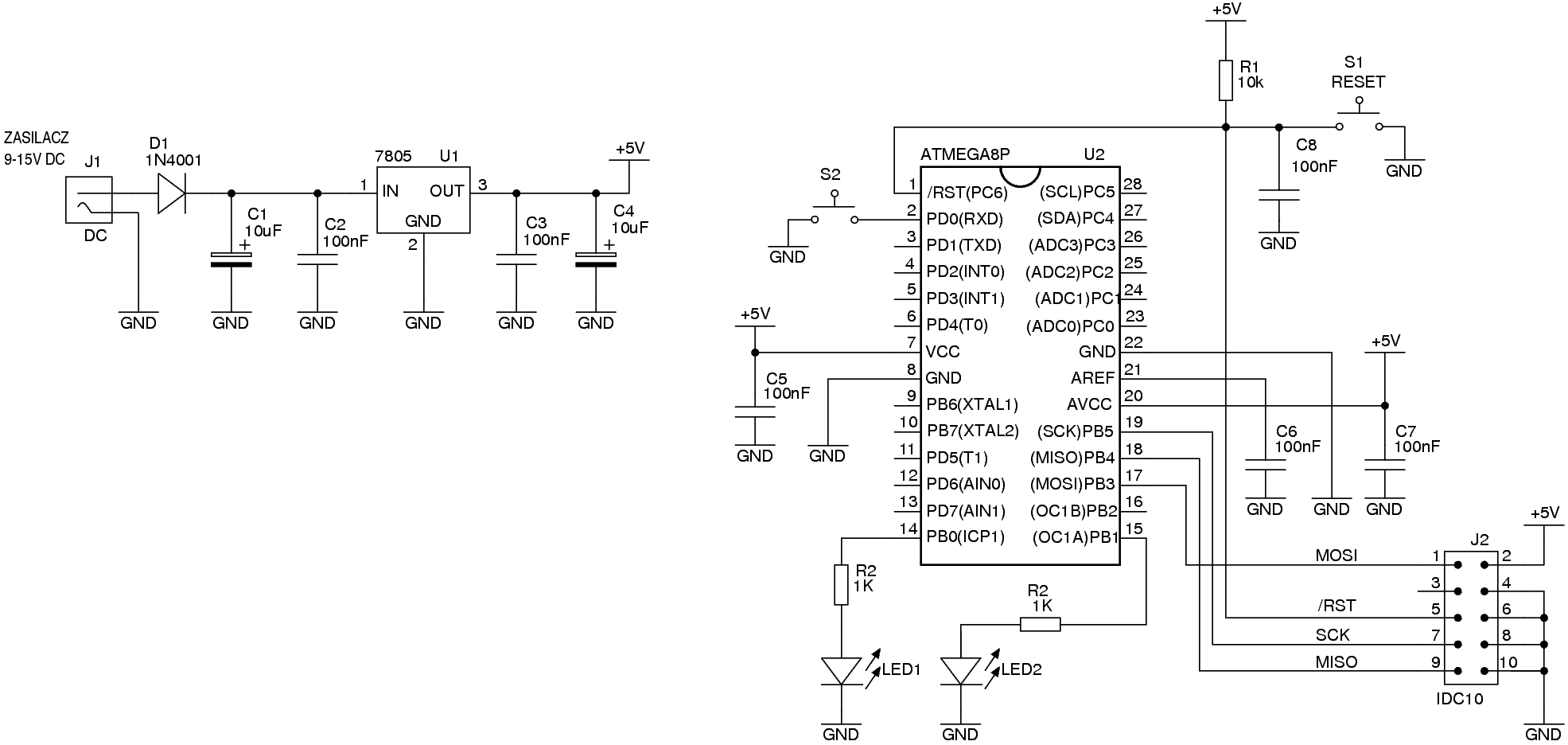

    nie znam się na tym tak dobrze i może robię zły plik makefile przy kompilacji programu nie mam błędu, mam pilk hex, program to taki na początek miganie diodami i przełączanie switchem. Schemat który polutowałem wygląda tak:
    https://obrazki.elektroda.pl/93_1227561476.png

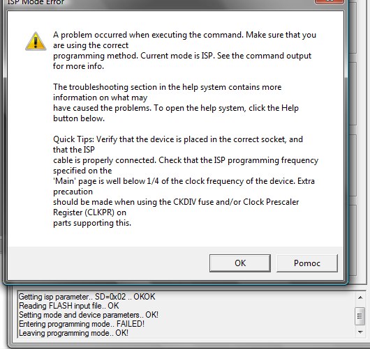

    W programie AVR studio4 też jest coś nie tak kiedy wcisnę con ustawie połączenie com8 i connect to połączy się ale każda operacja kolejna to komunikat :
    https://obrazki.elektroda.pl/60_1227561992.jpg
    czy może ktoś mi podpowiedzieć co jest nie tak układ jest dobrze polutowany. sprawdzałem go już kilka razy i nie widzę błędów.

    snow
    Jak dla mnie to kolega ma źle podłączony programator do procesora. Proponuję sprawdzić połączenia oraz czy nie ma jakichś zwarć. Mi Avrdude i Avrstudio współpracują poprawnie z stk500v2. Ja mam ten z allegro co oprócz stk500v2 ma AVR910 ale myślę że jeżeli ten jest zgodny z stk500v2 to powinno działać. Dziś też myślałem że mam coś źle z programatorem a okazało się że miałem zwarcie między MISO i MOSI na płytce.

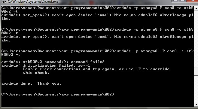

    Możesz spróbować wpisac w Start/Uruchom:
    avrdude -p atmega8 -P com8 -c stk500v2 -t
    i zobacz czy ci się połączy z procesorem. Jak ci okienko samo zniknie to znaczy ze masz coś źle z podłączeniem/programatorem.
  • #9 5782176
    snow
    No to wiadomo tyle ze albo zly programator albo procek (np. ustawiony na zew. oscylator) albo połączenie programator-procesor. Przy poprawnym połączeniu powinno być tak:
    ATmega8-STK500v2 programowanie AVRDUDE i AVRSTUDIO
    To że przez Viste to bardzo możliwe. Sprawdź na XP.
