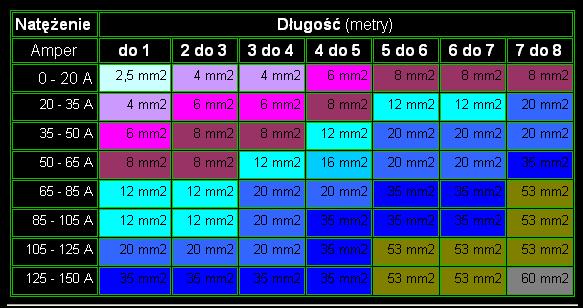

    Jaki wlacznik :?: Podlaczasz remote z radia do wzmaka i on zalacza i wył. wzmak a co do kabli zasilajacych to moze bys raczyl napisac jaki masz sprzet to sie dobierze jakies kable bo tak to skad mamy wiedziec czy potrzebujesz kabli 10 mm2 czy 35 mm2 :!:

    W sumie nie mam wielkich wzmacniaczy bo Helix DB oraz Cr. V 2200 ale myslałem nad podłączeniem ich w następujący spodów:
    + od aku 35 mm jeden do bagaznika,tam rozgałęźnik na 2x 25 mm dla 2 wzmacniaczy.No i właśnie na tym 35 mm przed rozgałezieniem kondensator.
    Można tak zrobić?Czy lepiej zasilić wzmacniacze osobnymi bezpośrednimi + z aku?
    Dodam że DB miałby pracować na przodzie 2x80 rms Crunch zaś w mostku dla suba 1 x 300 rms.
    Pozdr Tomek
  • #5 5780319
    eferugieo
    Do wyliczenia grubości kabla polecam skorzystanie ze wzoru:
    s = (0.017 * l * I)/U
    gdzie:
    s - przekrój kablal - zadana długość kabla
    I - maksymalny prąd, który będzie płynął przez żyłę [pierwiastek z mocy dzielonej przez impedancję głośnika]
    U - maksymalny spadek napięcia na jaki nas stac ;) ( na jaki mozelmy sobie pozwolic )
