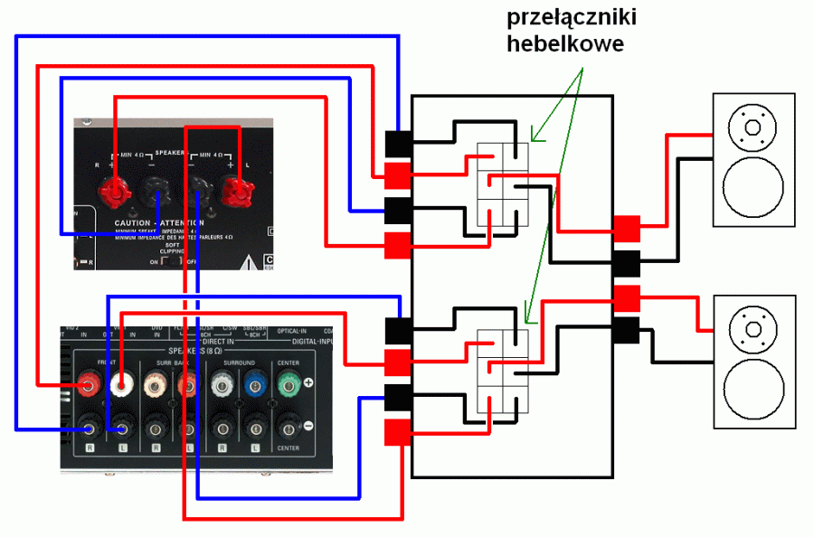

    Witam koledzy potrzebuję podłączyć wzmacniacz stereo i amplituner kina domowego tak aby wzmacniacz i amplituner korzystały z pary przednich głośników ,znalazłem selektor stołowy marki Russound ab2.2 ale cena jest nie wąska, może ktoś kombinował już w ten sposób ,nie mam pre out musi to być przez jakiś przełącznik .dzięki za jakieś informacje z góry pozdrawiam
  • #3 5782801
    grmlin
    Dziękuje serdecznie o takie coś mi chodziło pozdrawiam:D
