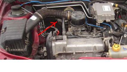

    Witam koledzy mam mały lub duży problem.
    - gdy gazuje na każdym biegu słyszę dźwięk (jakby płynące paliwo/ciecz) po stronie pasażera(okolice głośnika lub pod progiem) - ale może to być równie dobrze buczenie głośnika(radio wyłączone ) i nie wiadomo co tu jest - a jak pójdę do mechanika to mi nawymyśla i się boje
    proszę o wskazówki i pomoc

    Nie taki mechanik straszny jak go malują Może to być płyn w nagrzewnicy dobrze się tam przysłuchaj a najlepiej odpowietrz grzejnik

    byc moze macie racje gdyz widze ze płyn w chlodnicy ubywa i jest ponizej dopuszczalnego poziomu.
    -moglbys opisac jak moge go odpowietrzyc i gdzie dokładnie jest ten zaworek.

    Koledzy - opiszcie mi gdzie jest 3-spust,odpowietrznik po fakt faktem - po odpowietrzeniu 80 % lepiej ale wciąż przy 80/h i w gore słychać. Aha ubyło mi około 07 l. płynu do chłodnicy - przyczyna?
    i opiszcie gdzie dokl. jest ten korek spustowy bo za chiny ludowy nie mogę znaleźć

    koledzy tego 3-ciego odpowietrznika nienmoge znaleźć - autko z listopada 99 wiec moze w innym mieiscu jest ten 3-ci odpowietrznik.
    Po kilkukrotnym odpowietrzeniu ukladu wg. instrukcji szanownych kolegów - dziwny dzwiek przestał byc słyszalny - martwi mnie tylko ten litrowy wyciek plyby z chlodnicy.
    Ale cale szczescie że już buczenie niesłychać - bardzo dziękuje za pomoc
