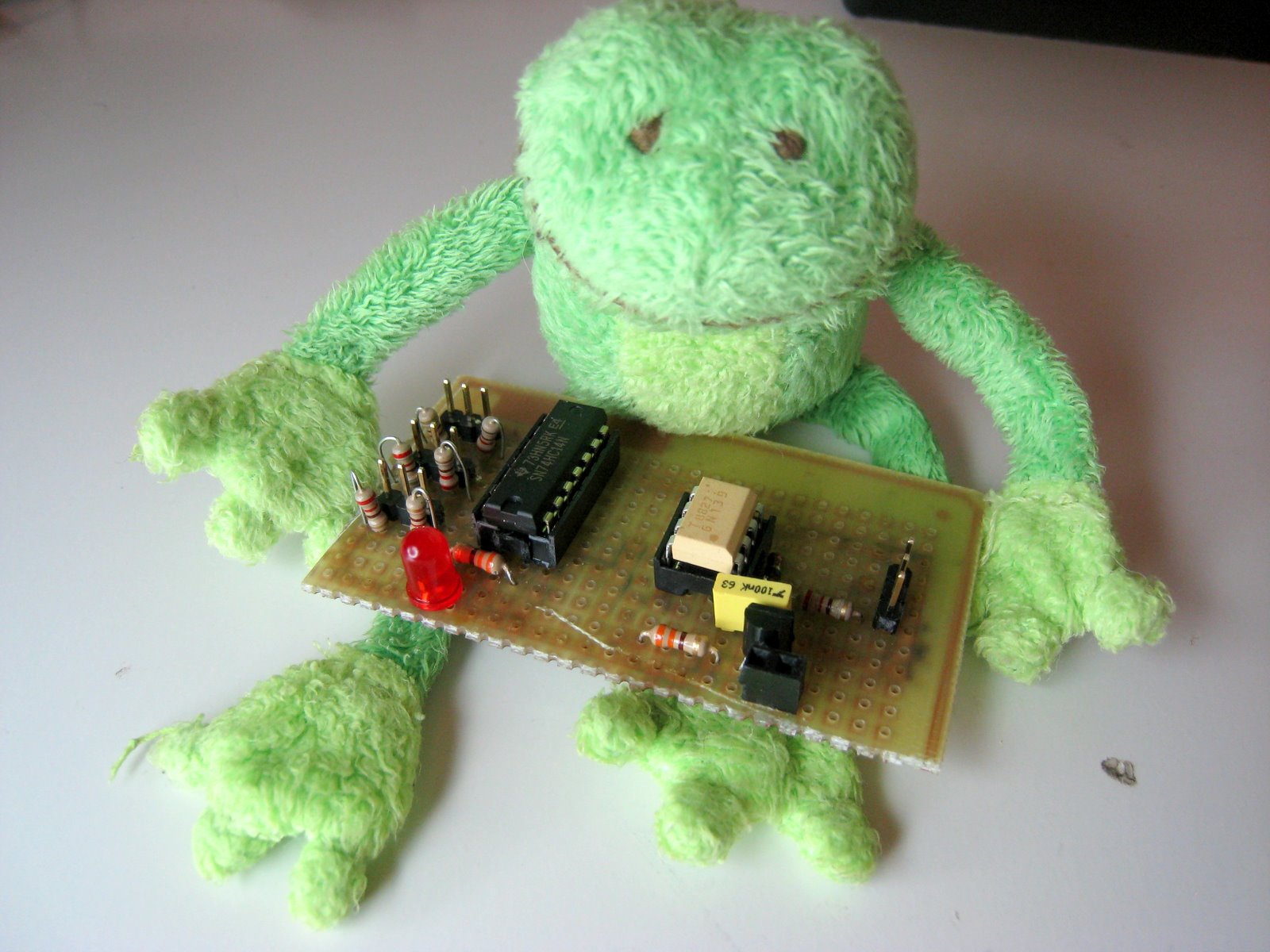

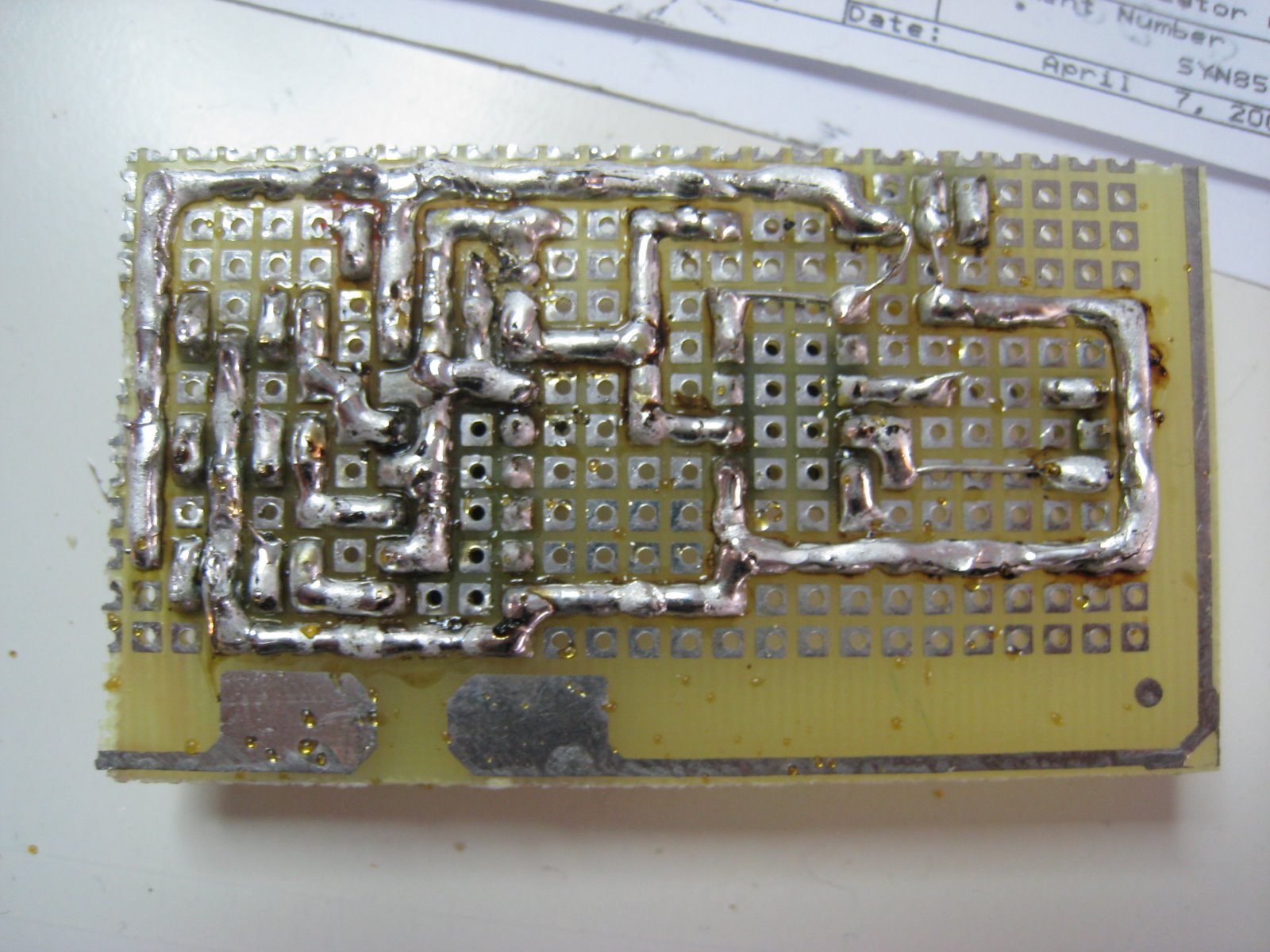

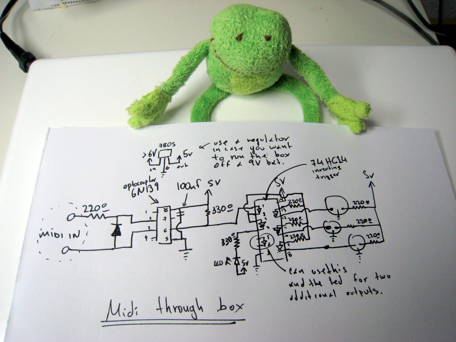

    Autor artykułu desperacko potrzebował interfejsu MIDI thru dla urządzeń, które były wyposażone tylko w porty IN in OUT, więc w ciągu jednego wieczora wykonał prezentowane urządzenie. Nie jest ono zbyt skomplikowane, ponieważ jego funkcja ogranicza się tylko do optycznego buforowania sygnału i wysyłania na wyjście. Dioda led, podłączona do wyjścia jednego z buforów zapewnia wizualną kontrolę działania konstrukcji. Całość może być zasilana z dowolnego źródła, którego napięcie wyjściowe mieści się w zakresie napięć wejściowych stabilizatora 7805. Jest to urządzenie tak proste, że bez większych problemów można je zmontować na płytce uniwersalnej.

    a czy istnieje wyraźniejszy schemat ????
