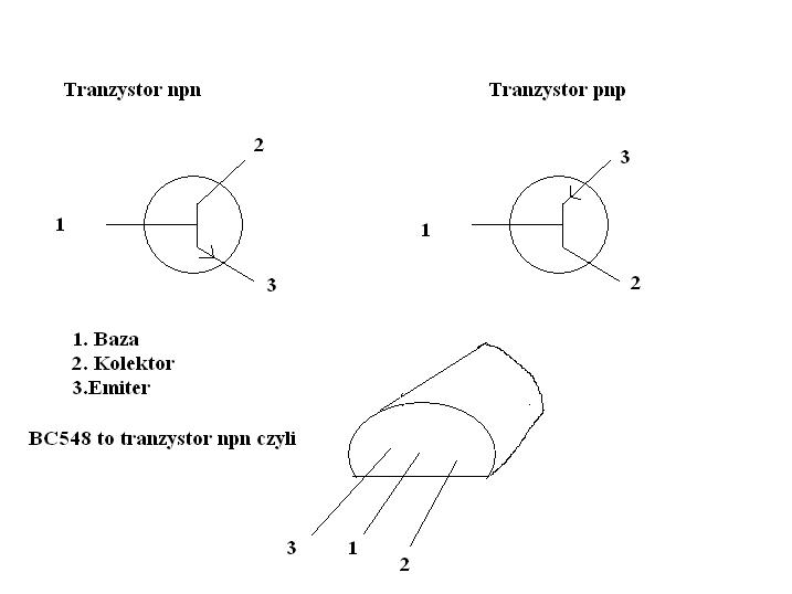

    tranzystor1204
    nie chodzi o samo zwilżenie palców ale ciało musi być "mokre" na całej długości przewodzenia czyli jeśli trzymasz jedną elekrodę w jednej ręce a drugą w drugiej to palce, ręce i ramiona i plecy np powinny być mokre ;) ale mi się wydaje że tu problem tkwi w czymś innym jeśli nieświecą pozostałe dwie.. bo one powinny chyba świecić cały czas a ta co się styka z człowiekiem dopiero gdy sie spoci... i wtedy powinna się wychylać wskazówka amperomierza.. Możliwe ze źle podłączyłeś tranzystory, jeśli patrzysz od strony nóżek i spłaszczeniem w dół na tranzystor to BC548 mają kolejno od lewej strony EMITER (tern ze strzałką na schemacie) BAZA I KOLEKTOR.. sprawdź podłączenie

    rafal383
    Wiesz ja dopiero zaczynam z elektryka i zabieram sie za jakies latwe projekty :) wiec nie wiem co to jest EMITER niedawno zaczelismy na fizyce i technice pisac symbole ;p ale mi to nie wystarczylo wiec postanowilem juz zrobic cos ;] sproboje w paincie wyjasnic moje podlaczenie tranzystorow :)
    EDIT
    http://img140.imageshack.us/my.php?image=sch419vb1.gif
    Mysle ze zrozumiesz o co mi chodzi :D

    tranzystor1204
    Posprawdzaj wszystko dobrze.. Jeśli tranzystory masz sprawne i podłączyłeś dobrze nie ma mozliwości żeby to nie działało bo to najprostszy układ z najprostszych..

    rafal383
