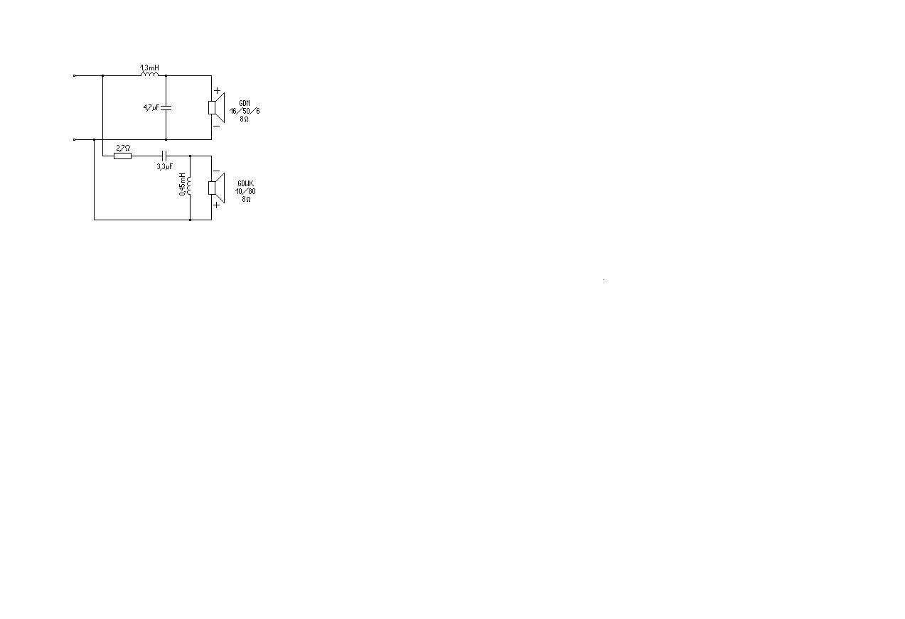

  • #16 5791135
    mczeslaw
    Poziom 36  

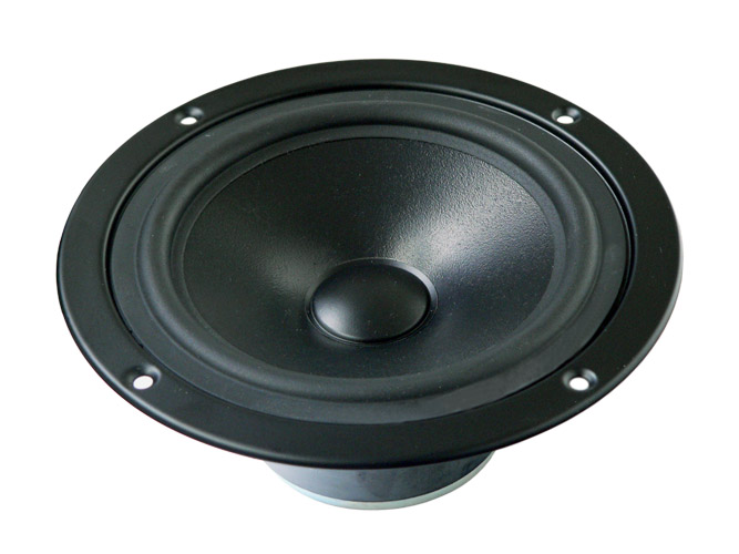

    A gdzie ty szukasz tych głośników. Co ci się nie podoba w GDN16/50/6?
    Prosze o pomoc konstrukcja kolumn 2way
    Jedna z mocniejszych 16 stek. W impulsie 80 wat.
    Te wysokotonówki to GDWK10/80/7 ( laminatowa )
    GDWK 10/80/19 (tekstylna)
    BR w dowolnym miejscu, najlepiej z przodu w dolnej części płyty przedniej.
    Zwrotnica:
    Ta obudowa to konkretny projekt pod ten głośnik.
    50 wat głośnika mocy ciągłej to nie mało. Zawsze możesz coś zrobić z głośnikami made in china, tam na pewno będzie pisało dużo więcej niż 50 wat :D
    To jest wszystko tonsil, jest to projekt naprawdę przyzwoitego zestawu. Ale jak ty się upierasz przy STX - sie, to nie mamy już o czym gadać.
