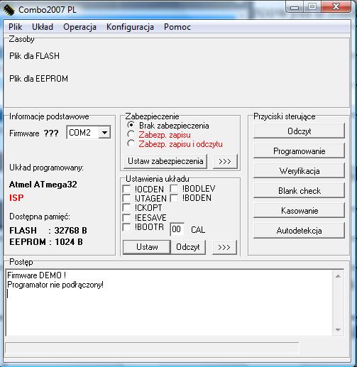

[ATmega32]Ustawienie zewnętrznego oscylatora w COMBO3

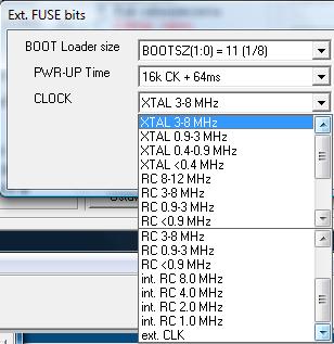

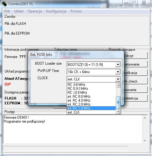

    Co to za program? Nie lepiej użyć np. avrstudio? Szukaj czegoś takiego jak external crystal/resonator. INT RC odpada, ext. clk także. Trudno powiedzieć o co chodziło autorowi programu odnośnie opcji XTAL być może jest to ustawienie którego szukasz. Jeżeli masz możliwość to skorzystaj z avrstudio lub podobnego programu.

    Przeczytaj w datasheecie rozdział Crystal Oscillator i powinno się wyjaśnić co masz ustawić. Podpowiem, że AVRy nie mają osobnych ustawień fuse bitów dla każdej możliwej wartości częstotliwości kwarcu. To by była lekka przesada.

    Szukaj XTAL>8MHz. Swoją drogą ten program jest trochę "okrojony" pod względem ustawień fuse bitów.

    Okrojony? Czego brakuje? Datasheet jest chyba jasny. Zaprogramować CKOPT i wybrać częstotliwość 0,9-3 albo 3-8MHz.
