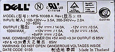

    Witam mam problem z zasilaczem, po włączeniu zasilania komputer uruchamia się co ok 0,5 sek migają diody zasilania i CD, a po jakiś 5 minutach świeci już dioda zasilania. Zeby uruchomić komputer trzeba jeszcze zrestartować bios i już ok.
    Mam pewność, że jest to zasilacz. Kupiłem analogiczną płytę główną i też klapa.
    Dopiero podłączenie do standardowego zasilacza ATX pozwoliło na uruchomienie komputera. Proszę o pomoc co może być przyczyną awarii?
    Pozdrawiam sebastian mrozek

    Czy kolega ma wiedzę i odpowiednie narzędzia, aby naprawiać ten zasilacz (bo jaki to nie wiemy) skoro podał kolega model PC.
    Pozdrawiam Brać lutującą...
  • Poziom 10  
    Wiedza moja jest raczej skromna, narzędzia owszem jakiś omomierz woltomierz, lutownica są. A propos modelu zasilacza pomijając japońskie "krzaczki" NPS-100BB Rev ("krzaczki"):03
    Brać lutującą :) pozdrawia brać górnicza

    Po załączeniu zasilacza do sieci 230V poprzez szeregowo wpiętą żarówkę 40W proszę podać jakie napięcie jest na tych większych elektrolitach XX/200V są połączone szeregowo.
    Jakie napięcie jest wtedy na pinie nr.14 (zielony kabelek) względem GND (czarny) czyli PS-ON.
    Następnie po wystartowaniu zasilacza (zwarcie na stałe pinu nr 14 do nr 15) proszę podać wszystkie wartości napięć wyjściowych łącznie z wartością napięcia na nr. 8 (PG).
    Po czym wyłączając zasilacz zmierzyć jak spada napięcie na obu elektrolitach XX/200V względem czasoprzekroju po wyłączeniu zasilacza (czy równomiernie) ?
    Proszę podać na jakich elementach zbudowany jest zasilacz strona pierwotna i wtórna...

    Napięcia na elektrolitach: środkowy 146V, boczny 164V.
    Po odłączeniu zasilania środkowy ok 1,5V boczny ok 15V oba tracą napięcie z prędkością ok. 0,1V/s.
    Napięcia na pinach.
    Komputer wyłączony:
    1, 2 i 11-(0.56V),
    4, 6, 19 i 20-(0.09V),
    8-(5.12V),
    9-(5,15),
    10-(0,05),
    12-(0.03),
    14-(5.13),
    18-(brak przewodu),
    Po włączeniu komputera:
    1, 2 i 11-(3.38V),
    4, 6, 19 i 20-(5.13V),
    8-(5.12V),
    9-(5.15),
    10-(11.72),
    12-(-12.32),
    14-(0),
    18-(brak przewodu).
    Jak zasilacz zimny - po włączeniu na pinie 8 zasilanie waha się najpierw ok, 0,2 do 0,8V w miarę nagrzewania zasilacza wahania utrzymują się, a napięcia są coraz większe.
    Od początku z każdą zmianą napięcia wiąże się restart komputera (ok. 2x na sek.).
    W końcu napięcie "uspokaja się" i zostaje na poziomie 5,12V.
    Od tej chwili można wyłączyć komputer.
    Ponowne załączenie możliwe (nie startuje bios).
    Po odczekaniu ok 2 min. komputer startuje normalnie.
    pozdrawiam
    sm
    Czy to tylko brak przecinka czy taka różnica występuje?
    Wiesz Elektronika to jednak dziedzina ścisła i nie znosi pomyłek oraz wymaga staranności i dokładności...
    Prosiłem również o takie dane:
    „Proszę podać na jakich elementach zbudowany jest zasilacz strona pierwotna i wtórna...”
    faworyt26 napisał:
    Jak zasilacz zimny - po włączeniu na pinie 8 (czyli PG) zasilanie waha się najpierw ok, 0,2 do 0,8V w miarę nagrzewania zasilacza wahania utrzymują się, a napięcia są coraz większe.
    Idąc po przewodzie (szarym lub popielatym) czyli sygnale PG do miejsca lutowania na płytce zasilacza proszę zlokalizować gdzie i jak ten sygnał jest robiony?
    Rozumiem choć nie jestem pewny czy kolega tak jak prosiłem nie podłączał tego zasilacza podczas tych testów do komputera (choć po tekście napisanym nie jestem tego pewny)...
    Proszę wykazać się maksymalną dobrą wolą podczas pisania postu niech on jest maksymalnie zrozumiały i jednoznaczny w swej formie, a nie abym musiał go poprawiać na tyle by można było się spokojnie zastanowić nad tekstem napisanym przez szanownego kolegę.

    Faktycznie, przyznaje podłączyłem do komputera, ale przy niedzieli nie chciałem lutować w domu :) Napięcia na kondensatorach elektrolitycznych faktycznie różnią się o rząd wielkości 1,5V i 15V. Jutro postaram się wpiąć zasilacz jak Pan prosił zrobię wszystko jeszcze raz i dam odpowiedź.
    Pozdrawiam i życzę udanego wieczoru
